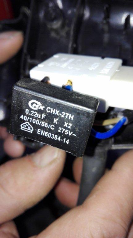

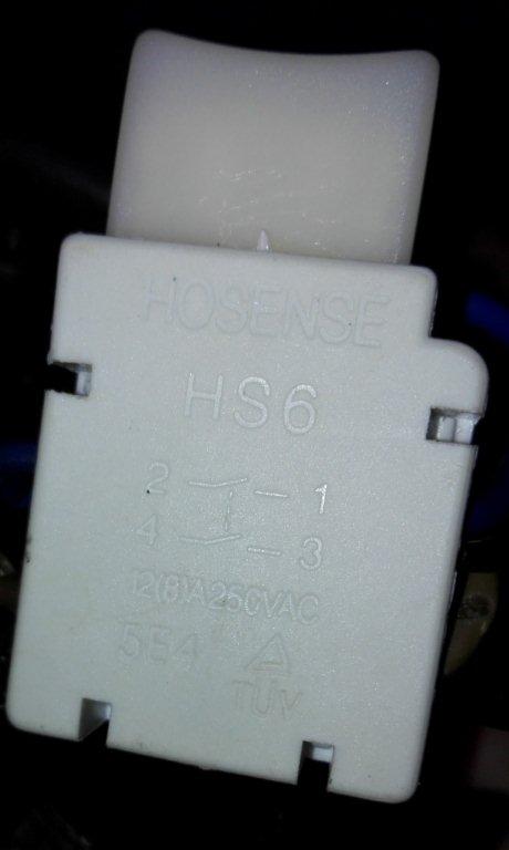

Sháním tento vypínač
našel jsem jen v polsku:
http://allegro.pl/wlacznik-wylacznik-ho ... dzi-147671
Má to tam navíc čudl nevím jestli má nějakou funkci nebo je to jen doraz...
Vím co to je, ale nevím kde koupit....

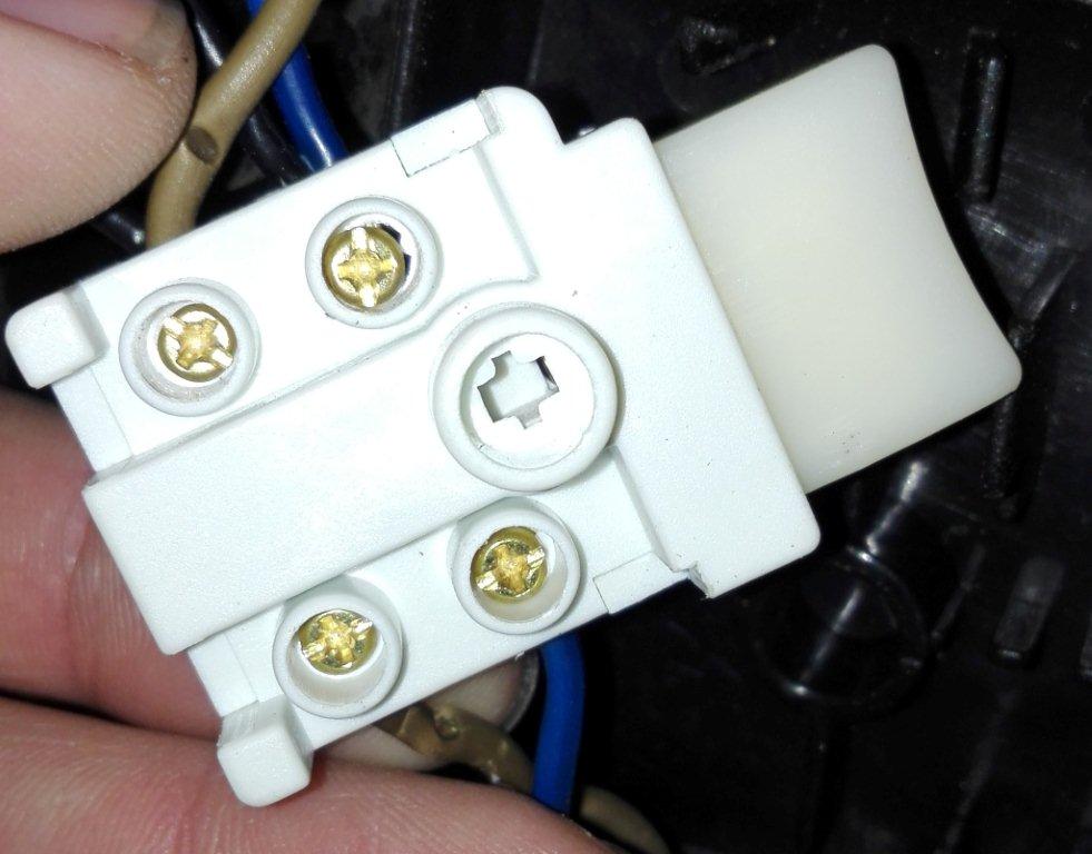

Čudl není doraz, ale aretace.
A na tom tvém vypínači je na něm taky nachystáno, jen tam není použit.
A propo- vypínač se určitě dá rozdělat, nešel by teda opravit?

Tak jsem to vyřešil tak, že jsem to rozebral kontakty co jsou napevno jsem otočil a pohyblivé jsem obrousil.
Je to jen dočasné řešení, protože tam byl i trochu rozteklý plast...
Ten od narexu by tam možná šel, ale cena = půlka ceny přístroje.

V příloze posílám datasheet. Ale ani na Ebayi jsem je k prodeji nenašel.
