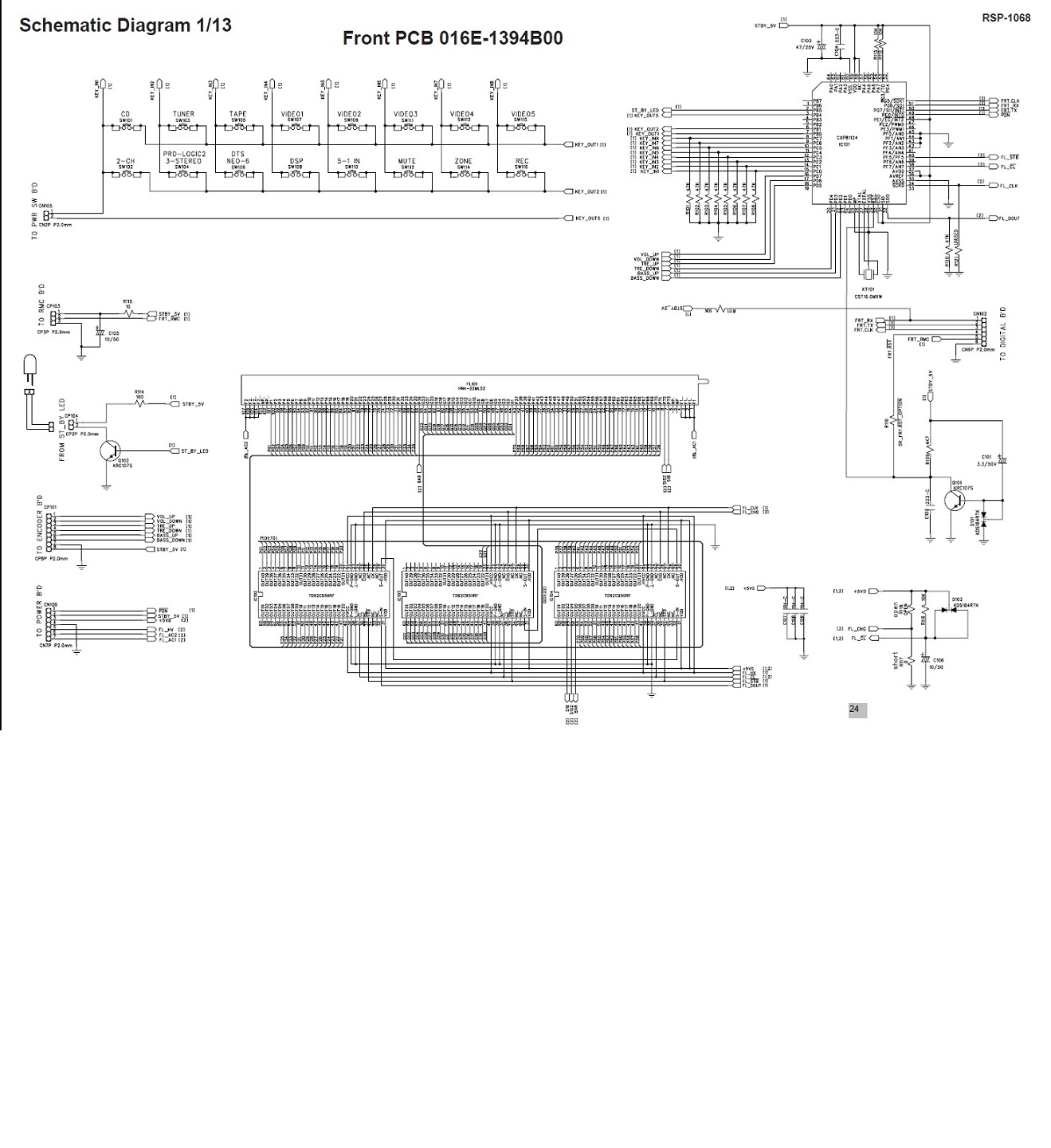

čili pokud seženu přesně tento IC,bude fungovat i bez nutnosti ho progranmovat?Přikládám schéma z SM

stefan31
Příspěvky: 1350
#8 Příspěvek od stefan31 »
Áno, CXP81120-125Q bude fungovať....
