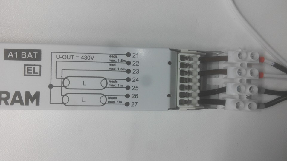

nedávno jsem zakoupil předřadník na dvě trubice s tím, že ho budu používat na jednu trubici a v budoucnu v připadě potřeby dokoupím druhou (hloupý nápad
Jak zapojit jednu trubici k předřadníku na dvě trubice?

Zapojení1.jpg- (9.59 KiB) Staženo 254 x
Zapojení 2.jpg- (67.16 KiB) Staženo 264 x
Ak by boli zapojené sériovo, stačilo by nezapojiť stredné vývody, ale táto možnosť by bola na predradníku znázornená.
V prípade paralelného zapojenia sa lampy pripájajú cez symetrizačnú tlmivku, ktorá zabezpečuje, aby do oboch lámp išiel rovnaký prúd. Táto tlmivka by zároveň asi robila problémy pri nezapojení jednej lampy.
Momentálne ti lampy nerozsvieti preto, lebo zafunguje detekcia nepripojenej lampy. Dá sa to ,,ošáliť" tým, že namiesto filamentov lampy (lámp) sa pripoja výkonové rezistory (ich hodnota zodpovedá lampe, iná hodnota je pre T5 a iná pre T8), avšak počas zážihu je medzi týmito rezistormi dosť veľké napätie, čo môže byť nebezpečné aj pre teba, a časté zapínanie takto aj pre samotný predradník.
Presne tak - ona by aj stlmiť viac šla, ale konce (filamenty) lampy by bolo treba žhaviť väčším výkonom, aký výkon by šiel do lampy, čo by bolo dosť neefektívne.
Ak majú obe trubice rovnaký výkon a sú obe T8, rôznym typom trubíc to nie je. V tom prípade sa môžu líšiť len tým, že na UV-čkovej nie je luminofor.
