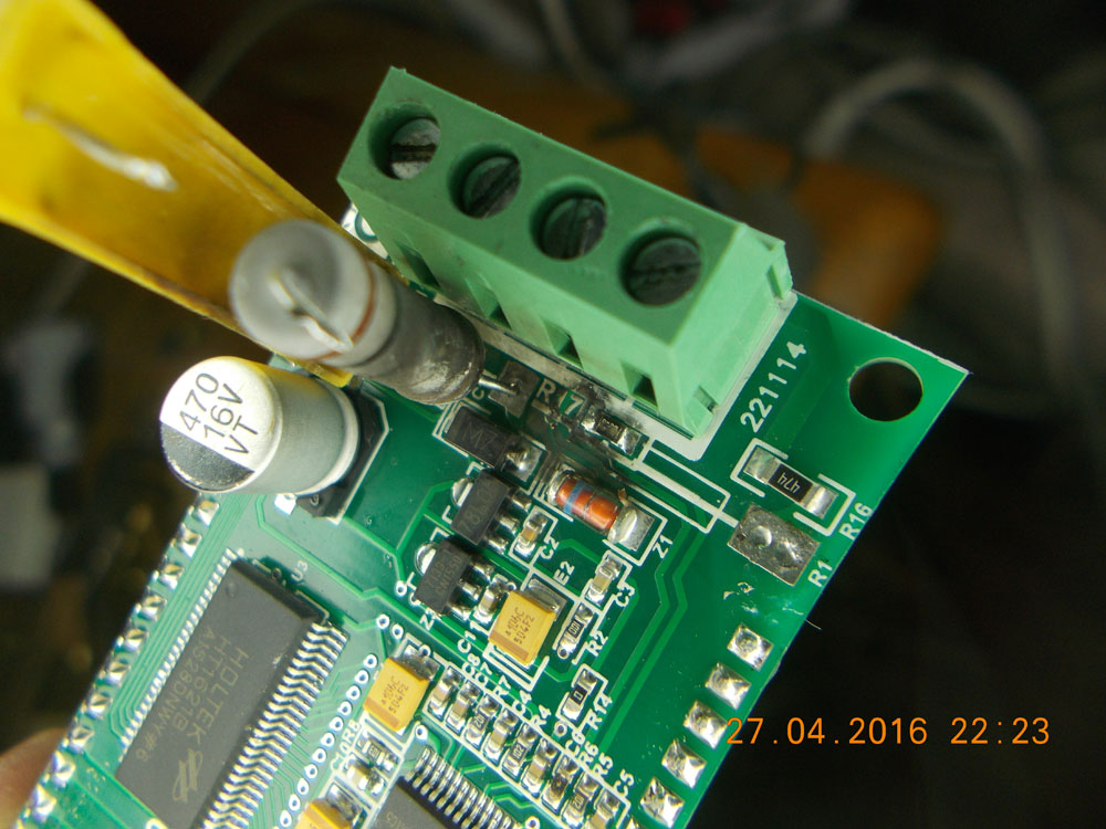

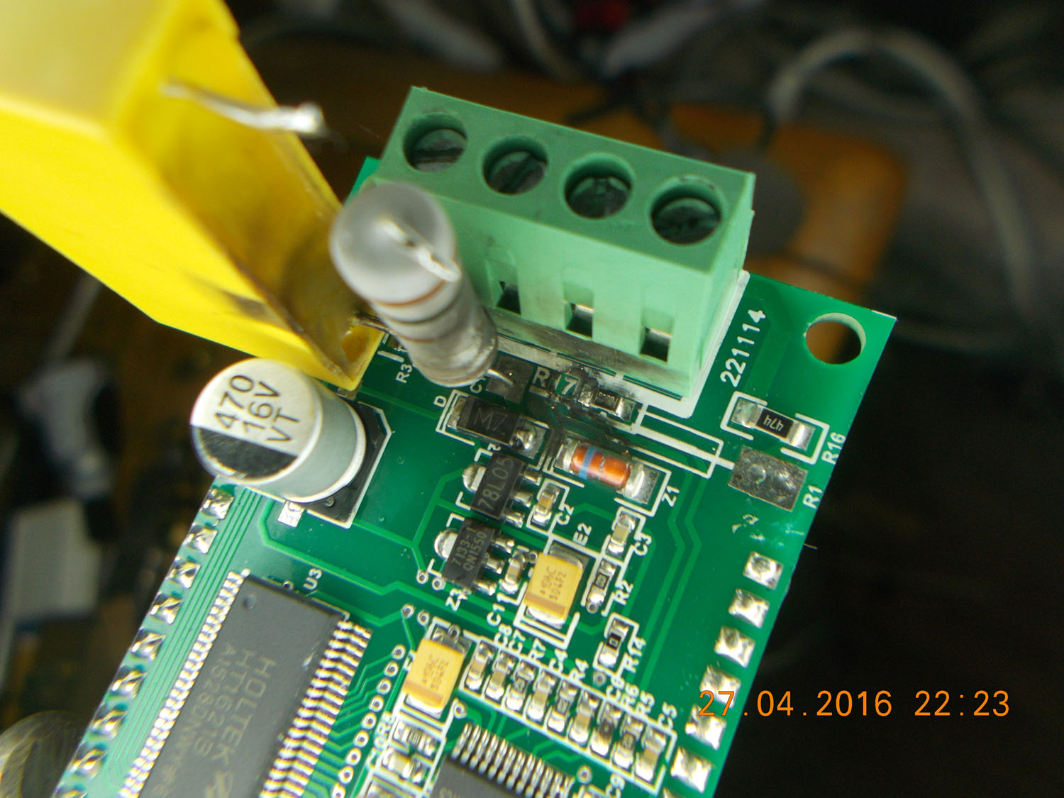

Dobrý večer přeji, zakoupil jsem tenhle měřák a asi po 15-ti minutách provozu prda, vyhozený jistič a výsledek na fotce. Kondenzátor a výkonový odpor jsem odpojil, snažil se lihem umýt to očazené místo a ofotit. Bohužel líp mi to nešlo. Sháněl jsem schema a nepodařilo se mě ho najít. Kdyby někdo věděl, byl bych rád za každou radu. Pod názvem PEACEFAIR jsou podobný měřidla, ale nikde schema. Nedělám si iluze, ale alespoň bych se chtěl pokusit to opravit.

zrejme sa prerazil práve ten zvitkový kondenzátor (poddimenzovaný?)
Vyskúšajte pomerať diódky v okolí, či sa nejaká neprerazila. Zostáva sa modliť, že to neschytal procesor.

Třeba zjistit na jaké napětí to ten kondík srážel (patrně zenerka Z1?) a pak to hodit na zdroj s regulací. Pokud to pojede na zdroj máš vyhráno.

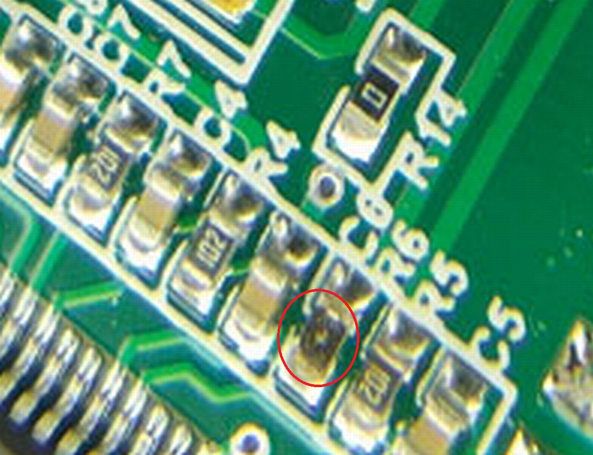

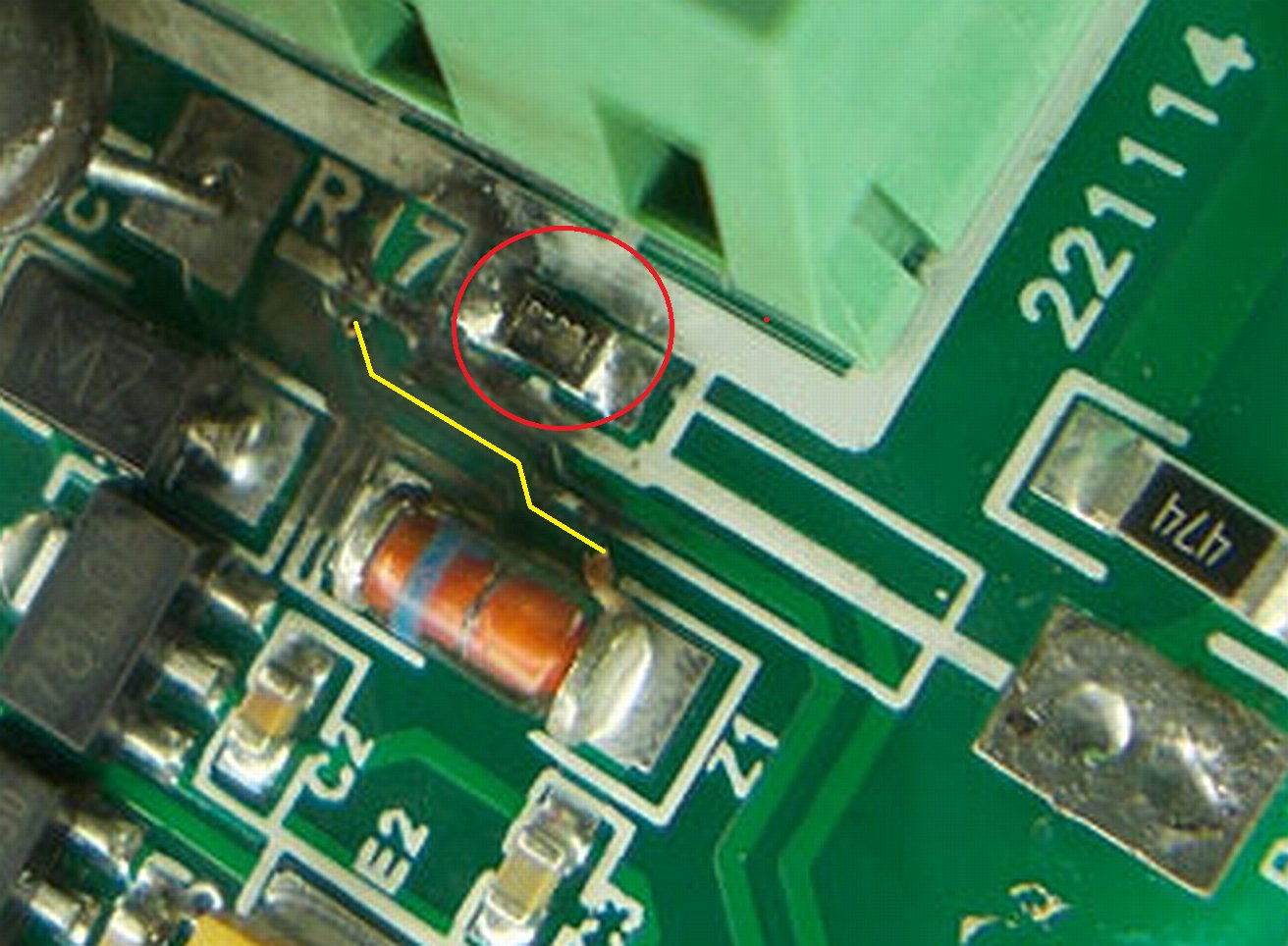

nechci ti brát iluze, ale chybí tam spoje a ty SMD odpory taky nevypadají zdravě . . .
. . . jeden jde přímo do toho broučka co je na okraji tvého obrázku . . .

Nedělám si iluze, když jsem na to koukal pod lupou, tak ten odpor SMD vypadá nejhůř, kam bych měl zkusit připojit regulovaný zdroj, abych to vyzkoušel?

HT1621B je radic LCD. Aky je ten druhy IO, pri ktorom je spaleny SMD odpor? Ak je to procesor, tak to mozes rovno vyhodit.

Nejprve zkontrolovat tu zenerku (Z1) a elyt 470u na zkrat, případně odpájet. Pak místo ní připojit zmíněný lab. zdroj s nastaveným omezením proudu (např. 50mA) +pólem na katodu (proužek) zenerky a zvyšovat napětí až do cca +7V, kdy by už měly pracovat oba stabilizátory (+5V a +3,3V) za pozorného sledování nárůstu proudu ze zdroje. :wink:
Je také možné připojit zdroj k filtračnímu elytu 470uF/16V na desce, který by měl být paralelně k Zenerově diodě Z1.

Zenerka je proražená, vypájel jsem ji a na elektrolyt jsem připojil zdroj 7V Displej se rozsvítil nápisy odpovídají, ale čísla nikoliv, napětí samozřejmě nula, ale proud cca 25,6A, výkon 0 a energie 2Wh. Když přes snímač zapnu trafopáječku, tak proud vyskočí na 99,99 a výkon na 0,5W. Energie zůstane beze změny. Tak nevím, jestli by to šlo nějak dát dohromady, aby to měřilo. Napadla mě ta zenerka, ale nevím, jakou hodnotu bych tam měl dát. Jo a zenerka není paralelně k ellytu.

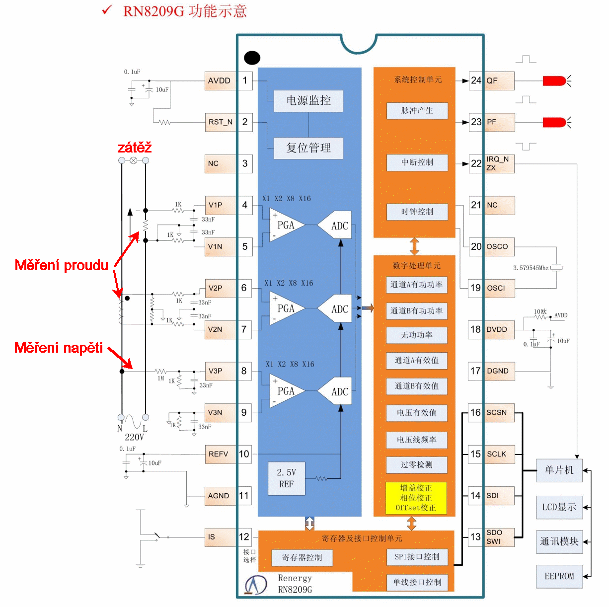

Aby "to" měřilo, musíš "to" napájet ze sítě, tzn. dát nový kondenzátor, odpor a Zenerovu diodu (pokud nelze zjistit typ, volil bych 9V, její hodnota nemá na naměřené údaje vliv). A pak se teprve uvidí (nebo neuvidí). :wink:
EDIT:
Pro orientaci sem dávám schema z datascheetu použitého obvodu. Na pinech 4,5 a 6,7 se měří proud a na pinech 8,9 napětí. Odpor 1MΩ může být rozdělený do více odporů. Podle tohoto schema to můžeš vysledovat.
Ještě dávám odkaz na stránku, kde řeší problém se stejným nebo podobným monitorem. :wink:
