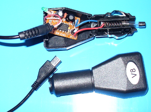

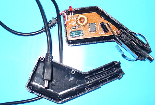

Z Aliexpres zde máme dvě nabíječky.Deklarovaný proud 1500mA. Konektor MicroUSB.
Uvnitř obou tiká kopie MC34063A. Při zátěži 0.5A chip výrazně topí.
Obě lze snadno rozebrat vyšroubováním čela a rozloupnutím klipu.
(1) Označení V8
(-) slabá ochrana vstupu (pouze kondenzátor a pojistka)
(-) slabá cívečka
(+) prostorné pouzdro vhodné pro vestavbu vlastního zařízení.
(2) Označení A02SXYE
(-) atypická velikost pojistky

Ten IO by měl teoreticky zvládat 1,5A. http://www.onsemi.com/pub_link/Collater ... 063A-D.PDF

Hydrawerk píše:Ten IO by měl teoreticky zvládat 1,5A. http://www.onsemi.com/pub_link/Collater ... 063A-D.PDF
To je špičkový proud spínacího prvku, pokud bys chtěl na výstupu to samé, tak se jde indukčnost teoreticky k nekonečnu. Vzhledem k velikosti cívky a požadovanému proudu, bych to viděl někde okolo 33-100u, to by pak dalo cca 1-1.3A, pokud jedou na max. frekvenci toho švábu.

Když Číňan napíše 1500mA, myslí tím něco mezi 300 - 600mA v závislosti na době zátížení daným proudem. Ale to je myslím všeobecně známo.
