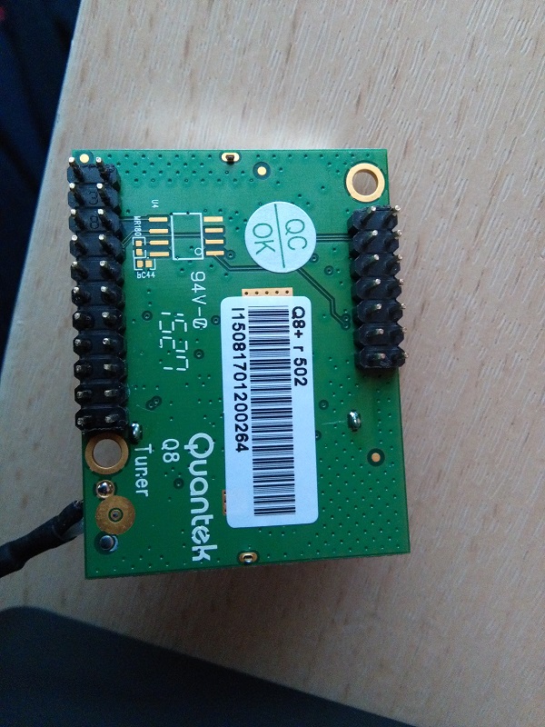

V těch rádiích jsou prefabrikovaný moduly, který jsou propojený koaxiálním káblem k prutu a k měděné nálepce pod prutem. Na modul naletuješ pomocí koaxiálu normálně koncovku a zapojíš přímo na anténu (nesymetrický 75Ω vlez)
V tom modulu je kromě toho tuneru řídící procesor. pro jeho funkci je potřeba jen ovládací tlačítka, displej alfanumerickej , zesilovač a zdroj napájení..
