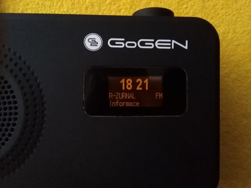

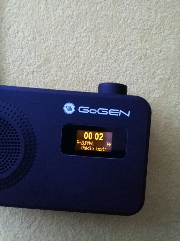

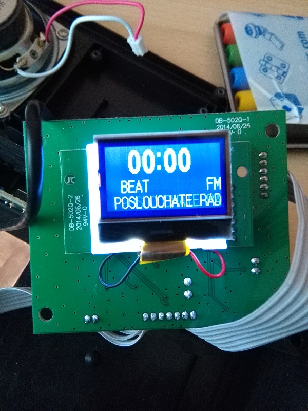

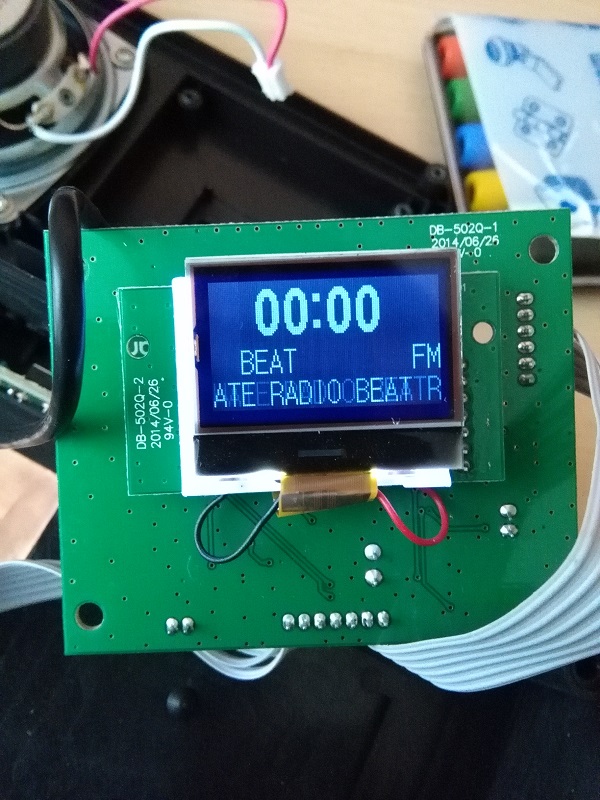

Ahoj. Na základě debaty ve vlákně o internetovým rádiu jsem přesvítil LED podsvětlení z bílé na žluto.
vyměnil jsem pouze ty LEDky, originál jsem z toho mikropásku zeškrábl :-)
LEDky jsem použil: 2 kusy
GL-0805YW+
SMD LED0805 Žlutá 100mC/20mA 2.10V 130deg 590nM (z GES)
Po úpravě.
(120.17 KiB) Staženo 141 x

Originál
(180.16 KiB) Staženo 164 x
originál
(178.15 KiB) Staženo 142 x

Vlastní LCD displej je nalepen na "rozváděči světla", ve kterým je z boku nasunut tenký proužek se dvěma přímo nabodovanými LED čipy. Ty jsou zakápnuty pryskyřicí z obsahem luminoforu. K LED vedou ty dva dráty ze spodu (vidět v modré verzi). Ty dva čipy je potřeba zlikvidovat.
Rozváděč světla je kus plexiskla, který se bočně prosvětluje. Ve směru šíření se tomu zmenšuje tloušťka. Na horná straně jsou vypískované mikrotečky, jejichš průměr je nejmeší u strany s LED a největší na protějším konci, než jsou ty diody. Tím se po celý ploše tý destičky rovnoměrně rozptýlí svit diod. Matová fólie jen zahladí stopy po tečkách..
(kdyby se to dalo nějak udělat ve velkým, bylo by to zajímavý jako prosvětlovací stůl, nebo na svítící regály do skříně :-) )

Přesně takhle to ale mají LED PC monitory které mají páskové LED nahoře a dole LCD. Několikrát jsem je už pitval, je tam několik matných folií a právě taková světlovodivá deska s vypískovanými body které jsou uprostřed největší.
