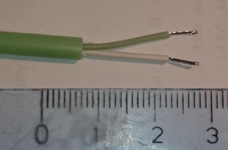

Sháním silikonový kabel 2x 0,35mm²
Je to ale nějaký speciál, jedna žíla (zelená) má na jednom metru 8Ω, druhá (bílá) má na jednom metru 4Ω. Vnější průměr kabelu je 4mm.
Kabel používá firma AHLBORN na NiCr-Ni teplotních čidlech. Tento kabel je ale extra lámavý, ale jen zelená žíla. Náhrada kabelu obyčejným zanáší do měření velkou chybu.
Nevíte někdo označení kabelu, případně kde jej sehnat?
