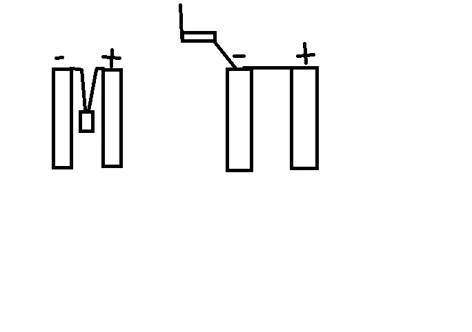

Zdravím,umřely mi NiCd články v baterii pro aku vrtačku ale dostal se kemě acupack složený z tužkových baterií.
Problém je v zapojení třetího pinu na akumulátoru.
V tom packu je vložený termistor mezi články mezi + a - ale já jsem potřeboval vyvézt jeden pin aby sepla nebíječka.Co jsem našel tak termistor se má zapojit proti zemi.Tak jsem termistor nechal zapojený a jen na - pól jsem přidal drát a a ten napojil na ten třetí pin.Baterii jsemdaldo nabíječky která se normálně rozjela ale za 10 minut zhasly obě diody (červená i zelená).
Po rozebrání nabíječky jsem zjistil že tranzistor který je na chladiči je hodně horký takže jsem to asi zapojil špatně.Jak to tedy má být správně zapojeno a co je vadného na nabíječce?

Moje teorie je termistor vyřadit propojkou mezi AA články a nechat zapojený jen na + a druhý vývod termistoru napojit na třetí pin.Podle mě je - spojeno v nabíječce s tím třetím vývodem na packu.

Termistor obvykle bývá na mínusu a nabíječka nabíjí baterky přes něj. Klidně se ale asi může vyskytovat baterka, která to bude mít jinak. Pokud se nabíječka během 10 min. přehřála, něco bylo hodně blbě. Špatně zapojené, málo článků nebo některé články ve zkratu. Pokud původní akkupack měl větší "buřty" než jsou tužkovky, docela bych se o ně obával a snížil jim nabíjecí proud. Jinak bude mít termistor poměrně dost práce.

Asi myslíš věší kapacitu? tak původní měli 1200mA nahradil jsem je 1600mA a už mi to funguje.Na obrázku je původní zapojení mezi články a z -jsem vyvedl třetí pin ale to bylo špatně.Správně je tak že jsem články propojil a z - jsem to hodil na ten třetí pin a už to pracuje.

#12 Příspěvek od masar »
Když se na to dívám, tak mám husí kůži...
Tak raději takto:
:wink:
(5.42 KiB) Staženo 170 x

Masar: On tam zřejmě nemá termistor, ale ochranný prvek proti nadproudu nebo bimetal.
Cputakt: Jo, pokud je tam větši kapacita, bude to OK.
Příspěvky: 14453
#15 Příspěvek od masar »
Tvrdil, že termistor. Ale ikdyby to byl bimetal, zapojení je stejné. :wink:
