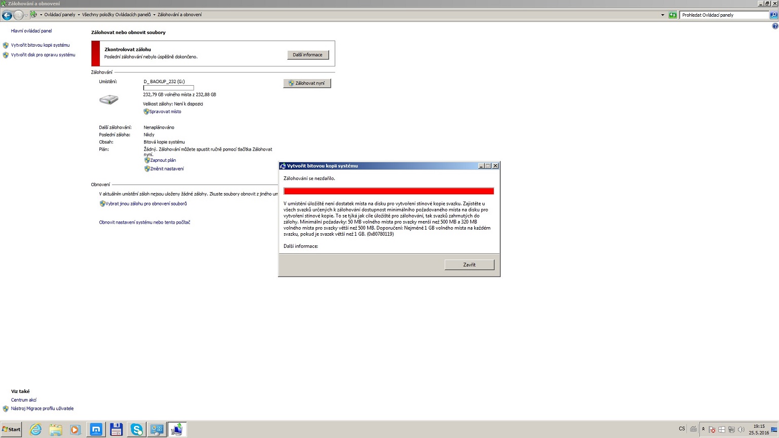

Teď jsem chtěl udělat to samý pro W7/64 Profi s několika nainstalovanejma programama ze stejnýho SSD 256GB. Na tom SSD je 69GB obsazeno a 186GB volno. Na disku, kam jsem chtěl zálohovat je 230GB volno. Zálohování se rozběhne a skončí hláškou Málo místa. Tak co se vlastně bitově zálohuje? Celej disk 256GB nebo jen obsazený místo na disku?
Divný je, že mám na začátku hlášku, že bitová kopie zabere na záložním disku oněch 69GB. Takže netuším, kde je problém.

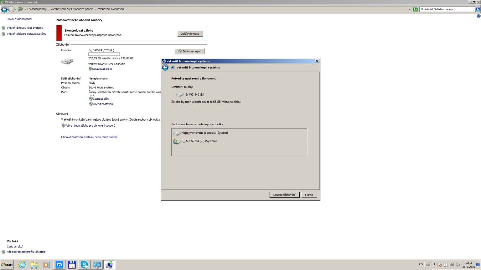

Zálohoval jsem hned po restartu bitovou kopií z "Zálohování a obnovení" v ovládacích panelech. Na W10/64 to chodilo jak píšeš 1:1 a v W7/64 to dělám úplně stejně a nejde.

Podle obrázku zálohuješ kromě systému ještě jeden další svazek Nepojmenovaná jednotka. Co to je?
Také mě mate umístění zálohy na D_BACKUP_232 (G) a na "podobrázku" D_W7_249 (E) ???

serviceman píše:Podle obrázku zálohuješ kromě systému ještě jeden další svazek Nepojmenovaná jednotka. Co to je?
To je těch pár mega, co si vytvoří Wokna na systémovým disku při instalaci systému.

Edit: Zkusil jsem tu první část pro W7 vymazání Journalu a nic, stále stejná chyba. Mám zkusit ještě podle toho popisu pro W8 zvětšit System Reserved volume? Já mám na W7/32 ze 100MB 68MB obsazeno. V chybový hlášce píšou, že disk do 500MB potřebuje 50MB volnýho prostoru a to nemám.
Edit2: Tak jsem EaseUS-em zmenšil o 50MB systémovej disk C: a o těch 50MB zvětšil System Reserved volume. No a jede to. 8-)

Tak to funguje jen na W7/32. U W7/64 ne, protože na jeho systémovým disku System Reserved volume není. :roll: Jedině že v tom PC jsou jak původní W7/32, tak dodatečně instalovaný W7/64, každý na jednom disku a po zapnutí se vybírá kterej spustit. Je možný, že se používá pro obojí System Reserved volume, co je na disku s W7/32. Zkusím ho roztáhnout.
to P32: Ale ten HDclone snad klonuje fyzicky celej disk a musíš to ukládat na disk s vyšší kapacitou. U Mrkvosoftu se dělá bitová kopie jen datovýho obsahu a navíc to vyflusne Disk pro opravu systému. Pokud se komplet podělá systémovej disk, tak se to dá celý obnovit na jinej na mašině kde vůbec není systém. Na tom HD clone to jde taky? Nebo to umí klonovat jen na funkčním systému?
Edit: Tak to skutečně je tak, jak jsem si myslel. Pokud jsou na mašině 2 systémy na různých diskách, tak se používá System Reserved volume z disku, kde byl nainstalovanej systém jako první. Ale tady jsem musel zvětšit System Reserved volume až na 180MB, z těch původních 100MB bylo obsazených 92MB. Teď mě napadá, nemůže tenhle nedostatek prostoru u dvousystémový mašiny dělat časem nějakej problém? No hlavně že ty bitový kopie choděj. :wink:
