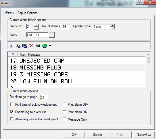

Zdravim, potřeboval bych poradit mam HMI panel a chtěl bych se zeptat jak vyvolat hlášky viz. příloha. Sice j volám že v plc ,,omron,, do DM1023 zapisuji 1,2,3,4...třeba když dám 1 napíše mi to ten unjected caps, ale když dám 2 už to nenapíše missiing plug, napíše to např až kdy dám 3, nebo 4. Jak tedy vyvolat správný alarm aniž bych musel zkoušet čísla

To už je hodně dávno, co jsem měl tyto panely na stole. Jen si matně vybavuji, že binární poruchy se tam posílají ve formě integer a že horní a dolní byte jsou prohozeny. A příliš bych se nedivil, kdyby se bity počítaly od 1 místo od nuly. Naštěsí tady mají technickou podporu.

Vyřešeno, díky Jirka525
