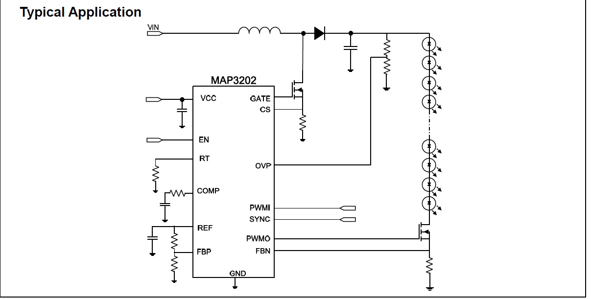

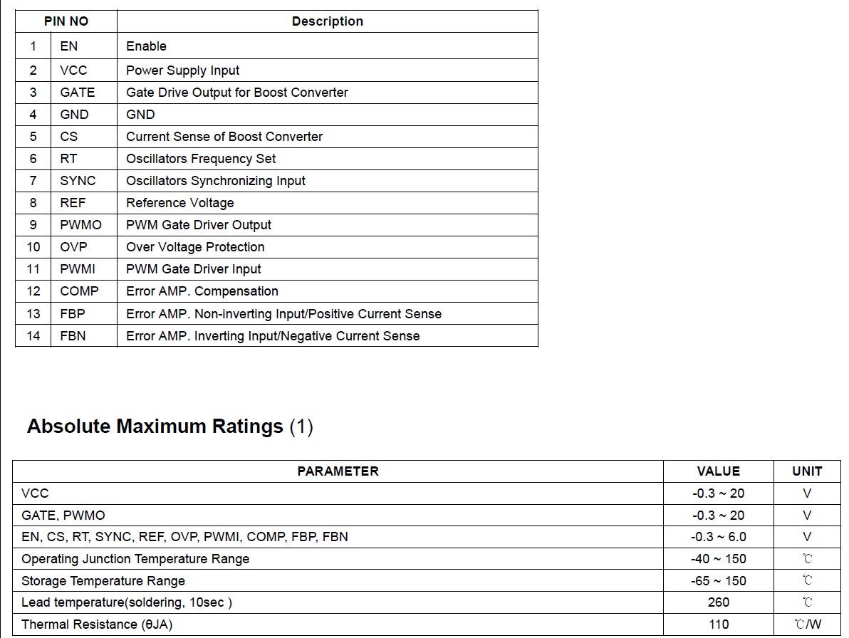

Po zapnutí by to podle mě mělo na chvilku zapnout zvyšující měnič a potom pwm pro Led,pokud neteče správnej proud snimacíma odporama vypne.
Změř při zapínání jestli tam skočí napětí.
V manualu bude napětí led nebo v datasheetu panelu.
....Opraveno....Mezi jednou řadou LED pásku byl v konektoru špatný kontakt
