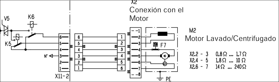

Vite někdo zapojení motoru Bosch ? Osmipinova svorkovnice. Děkuji :-)

#13 Příspěvek od procesor »
Vyššie máš servisný manuál.... v ňom toto:
(60.32 KiB) Staženo 193 x

#14 Příspěvek od tatramacek »
procesor píše:Vyššie máš servisný manuál.... v ňom toto:
Poslal sem ti SZ ;)

#15 Příspěvek od tatramacek »
Tak motor je v pořádku a tacho odpor má :(
