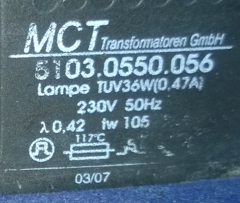

Mám problém sehnat náhradní zdroj k UV lampě do okruhu bazénu.
Původně jsem myslel že je to trubice která jak jsem zjistil taky není úplně běžná TUV UVC 40W 36T5 HE 4P SE
nakonec jsem ji sehnal zde
http://www.arovky.eshop-zdarma.cz/index ... uct&id=563
Po výměně se na chvilku zapálí ale zase zhasne.
Začal jsem tedy hledat napájení ale to se mi nedaří.
V příloze foto se štítkem.
Ptal jsem se známého elektrotechnika a říkal že je důležitá vlnová délka, v tomto případě je tam 0,42
Mohl by někdo poradit čím jej mohu nahradit a jaký parametr je jak důležitý ?
Napětí a W je mi jasné
Předem děkuji za radu

Obávám se, že lambda v tomhle případě označení není o vlnový dýlce, ale je to jinak provedená značka účiníku "cos φ" platná pro danej "transformátor".

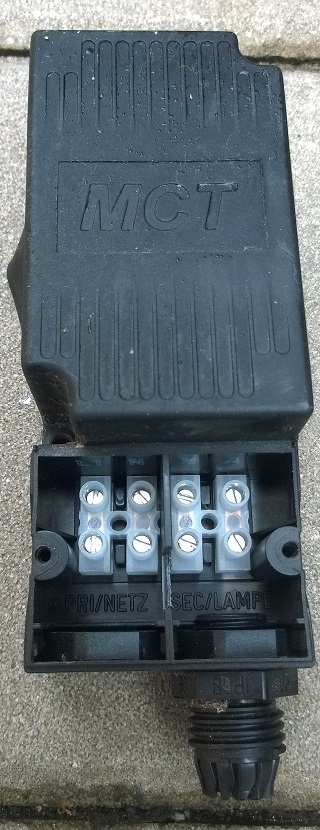

foto

Croz134 píše:foto
Toto co jsi vyfotil je pouze tlumivka. U patice zářivky je elektronický startér.
Tyto tlumivky od firmy MCT na poruchy netrpí. Zato elektronické startéry mají poruchy velmi často. Ten elektronický startér se dá vykuchat a nahradit paticí s normálním startérem. Vím to proto, že jsem dělal u firmy kde se tyto UVC lampy prodávaly a montovaly. Řešil jsem s dodavatelskou firmou reklamace.

díky za info, nevěděl jsem že je v tom krom patice ještě něco, kouknu na to :D
