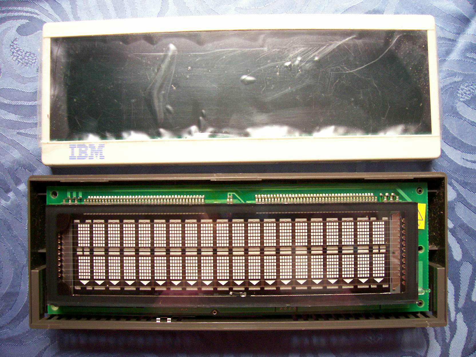

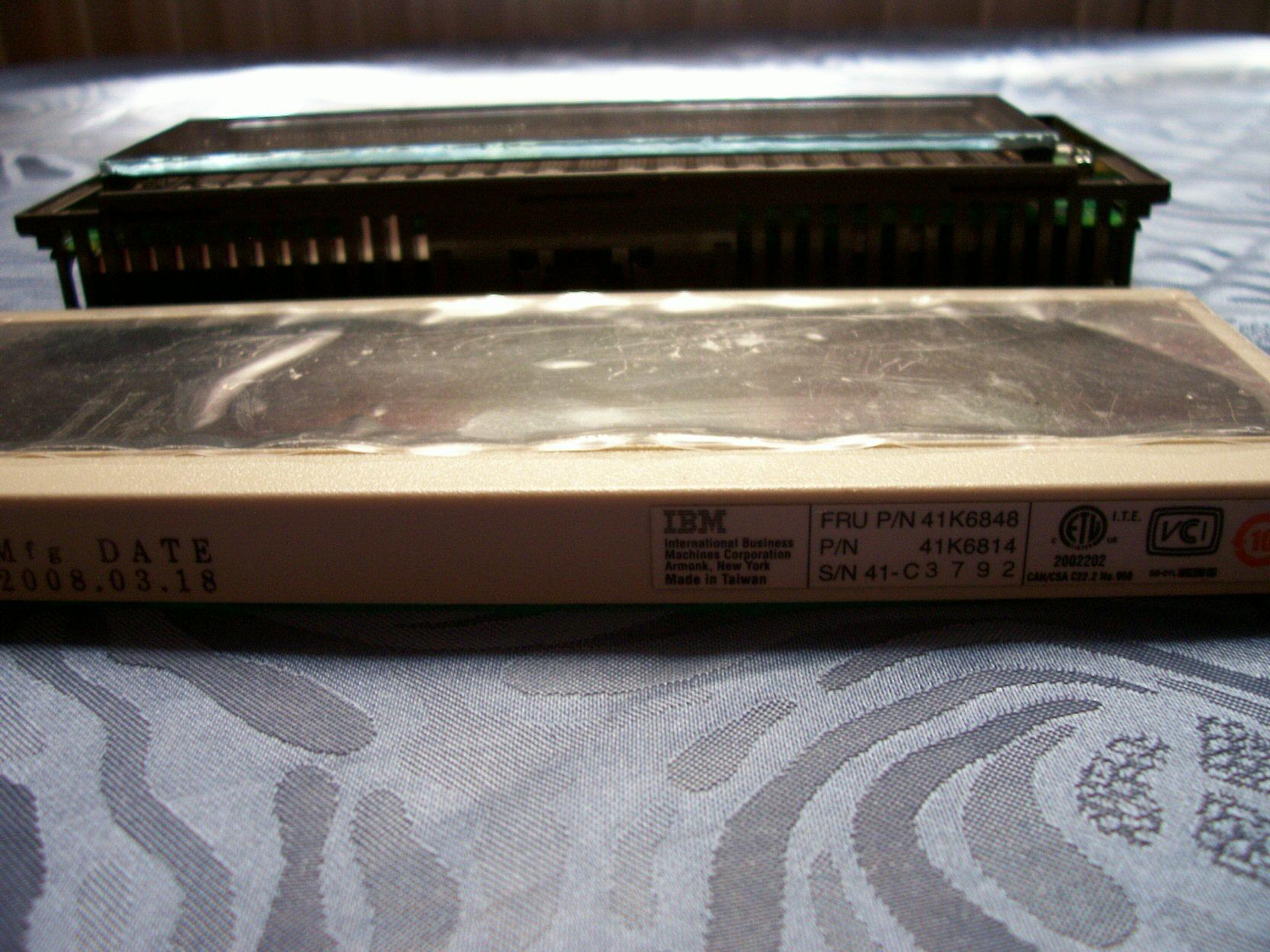

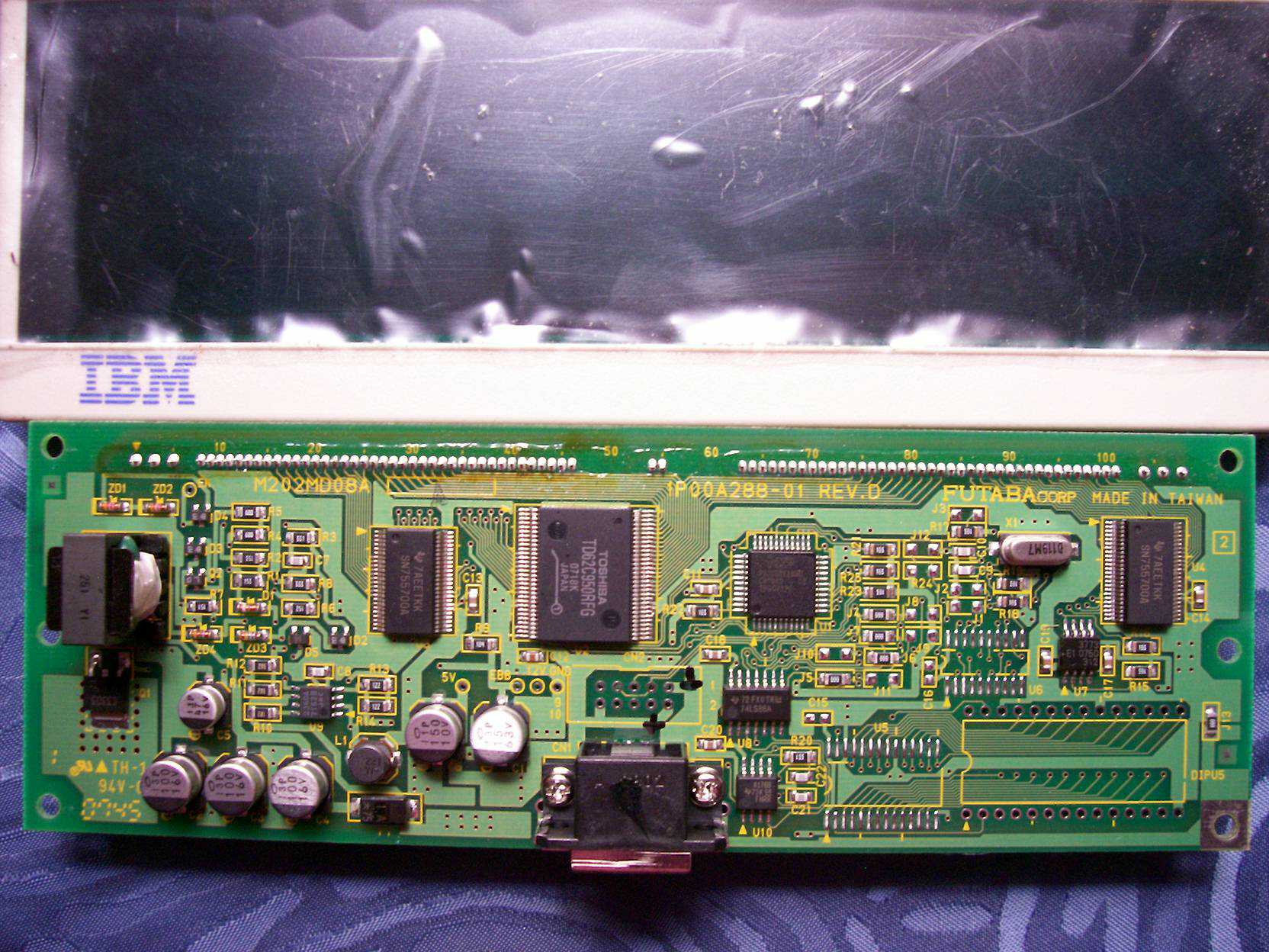

Ahoj, dostal se mi do rukou pokladniční displej od IBM a chtěl bych ho rozjet a zobrazovat na něm data přes mikročip. Uvnitř je vfd displej a deska s řadičem a elektronikou od Futaba M202MD08A. Pár informací jsem o tom našel, komunikuje přes rs485, rychlostí 187,5kb a napájení je 12V. Má někdo s tímto displejem zkušenosti, jak na něj zapisovat ?

Také používám podobný displej z kasy pro lepší čitelnost údajů z větší vzdálenosti. původně komunikoval po RS232. Po úpravě kdy zůstala pouze elektronika pro podsvícení a zbytek ovládá PIC 16F84 článek je na webu s názvem "měření s pic". Pokud jak píšeš komunikuje displej opravdu po RS485 tak by tam mohl být obvod pro tuto komunikaci A176B což je ekvivalent SN75176 nebo podobný, pro komunikaci s LCD budeš potřebovat vyrobit nebo koupit převodník na RS485 kdysi něco prodával PAPOUCH již hotové cena byla někde jinde než pár součástek které postačují i při komunikaci s mikroprocesorem. Pro inspiraci zapojení s tímto IO SN75176 a odzkoušení pomocí PC je v článku "převodník RS232 - 485" program na odzkoušení komunikace může být použit jakýkoliv terminál nebo můžeš použít program v článku"terminál". Program terminálu musí mít možnost zapnout pomocnou linku DTR nebo RTS (jakou zvolíš je jedno) která ovládá vstup IO SN75176 označený DE, podrobný popis IO je v datašetu kde jsou tabulky s hodnotami pro ovládání SN75176 bez ovládání vstupu DE IO SN75176 nebude komunikovat.

Díky oběma za odpovědi, ano je tam obvod A176B, převodník RS232-485 mám koupený už hotový produkt s těma CAN9 na obou koncích... Dočetl jsem se o tom zobrazovači, že je to zákaznický výrobek od Futaby pro IBM a proto moc dokumentace IBM neposkytuje. Má tam svůj docela složitý, 12 až 24 bitový protokol s obousměrnou komunikací (přikládám do přílohy k nahlédnutí). Na desce je i neosazený konektor CN2, kdoví na co slouží, zkusím i to proměřit.
