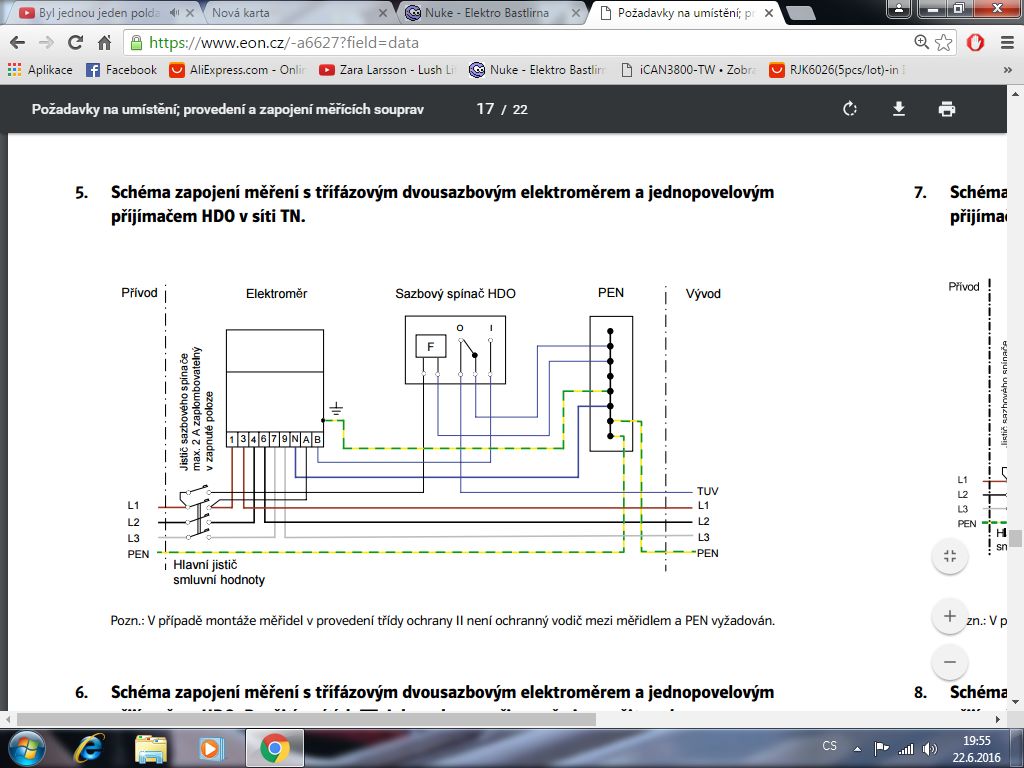

Děkuji všem.dodavatel E-ON.zatím se to zvolí cestou desky.bude instalován i jednopovelový přijímač HDO.Vím ,že musí hlavní vývod z elektroměru (který vede do bytového rozvaděče) musí jít přes svorky.EOňáci to prý chtějí.pak mají jít přes svorky ještě dva modré dráty od HDO.jeden je TUV (pro stykač),ale ten druhý ??
Dále pak k elektroměru na svorku A veden drát od L1 za hlavním jističem.jaký má být pruřez? 1,5mm dle přiručky?
nebo min.6 tka když je to zapojeno za 25A jističem
A pro ten 2A jistič pro napájení HDO 1,5ka?
oba dráty černé barvy.

Přívodní vodiče N do HDO ... 1 - napájení HDO, 2 - přepínací kontakt.
Odvodní vodiče N z HDO ..... 1 - k tarifové cívce elektroměru, 2 - ke stykači blokování (např TUV).
Přívod na svorku tarifové cívky A je sice podle požadavků nakreslen za hl. jističem ale většinou se stejně připojuje za jistič sazby 2A - zatím proti tomu nikdo neměl výhrady. Průřez 1,5mm² ale běžně se dává i 1mm². V případě zapojení tarifové fáze přímo za hl. jistič dá montér obvykle tu propojku přímo pod svorkovnici elektroměru. Nejlíp se přímo zeptat jak to konkrétně místně vyžadují.
Jistič sazby 2A je většinou na přívodu propojen lištou čili jejím plným průřezem. V případě krátké propojky vodičem sice 1,5mm² stačí ale spoj s velkým rozdílem průřezů obvykle špatně drží tak může být vhodná propojka většího nebo plného přívodního průřezu. Odvod z jističe 1,5mm² (nebo 1mm² nejsou-li výhrady).
