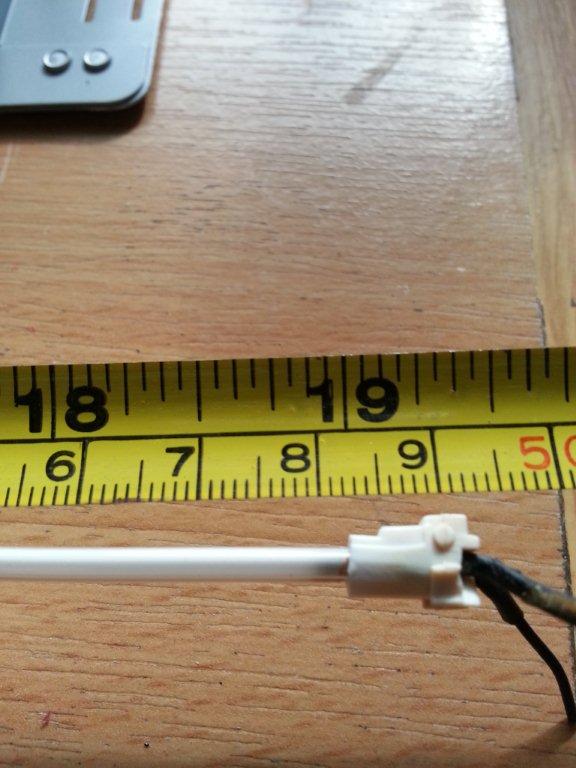

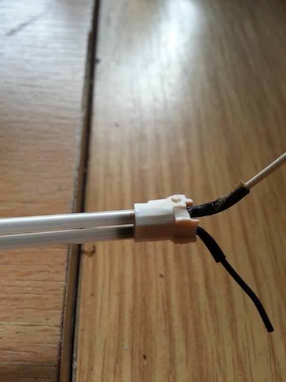

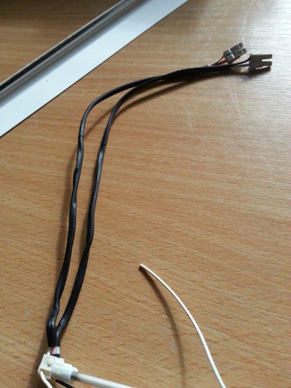

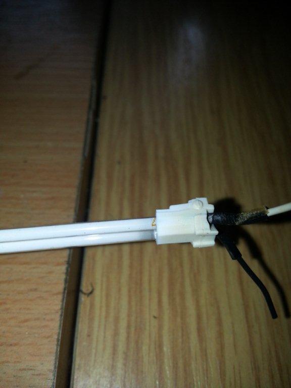

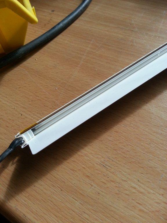

Tak tady je to rozebrané...
Dají se nějak vyměnit jednotlivé trubice.
Nebo mám koupit celý ten komplet?
Trubice jsou v háji všechny 4.
2ks svítí, ale divně problikávají....
Délka jedné trubice je 490mm.

Ta jedna trubice je trochu více očazená. Zkontroluj i studené konce.
Mě se stalo, že mezi sebou měly zkrat studené konce.
Bužírka kterou byly vůči sobě izolovány byla v silikonové chráničce totálně zuhelnatělá.
I to vypíná podsvícení. Na zkoušení mám něco jednoduchého co nemá ochrannu trubic vypínáním. Tím je vždy kontroluju.
