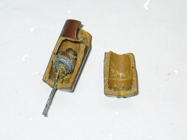

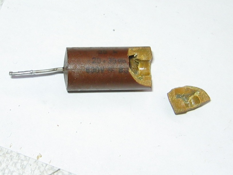

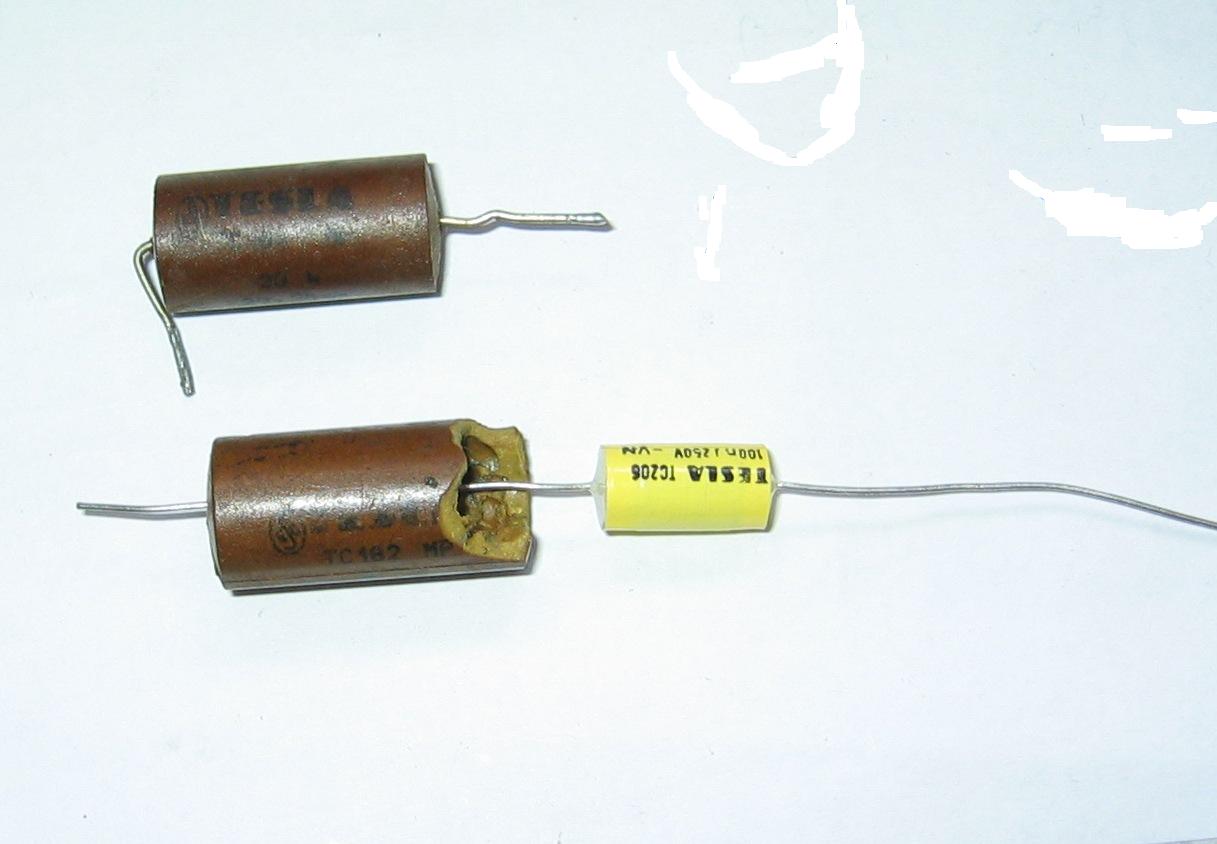

Docela často se řeší problém s "papírovými" a MP kondy Tesla řad TC170 a TC180, zastříknutých do termoplastické hmoty, tmelu různých odstínů hnědé barvy. Novější provedení bývalo v pouzdrech snad z PVC, barvy zelené, světle modré a asi i bílé. Tyto kondenzátory trpí na svody, u původních hnědých dochází k praskání pouzder. Pro staré přístroje je často nutné zachovat jejich vzhled, aby nový kondenzátor nepůsobil jako pěst na oko.
Zkoušel jsem metodu podélného řezu lupénkovou pilkou (elektrickou, modelářskou) a slepení, ale je to dosti pracné a hlavně - takovou pilku má doma málokdo. Vyzkoušel jsem jednodušší postup, který se dá zvládnout - odvrtání vnitřku kondenzátoru z boku.
Postup je následující - vezme se nejlépe nepopraskaný "hovňák" a ulomí se jeden vývod. Hovňák stačí držet v ruce a vrtat jej třeba malou akumolátorovkou. Těsně vedle vývodu se vyvrtá otvor vrtákem přiměřeného průměru, třeba 2-2,5mm u hovňáku o průměru 10 a více mm, a vrtáme s velmi malým přítlakem a s častým vytahováním vrtáku, zalepuje se. Doporučuji 3 otvory kolem vývodu, poté vrtákem nebo malou frézou otvor opatrně spojit a vývod opatrně odstranit. Vývod bývá stočený do očka, které je připájené k boku svitku, je zde poměrně houževnatá vrstva kovu. Doporučuji velmi opatrně zvětšit otvor na velikost, vhodnou pro vložení nového svitku. Po odvrtání boční "pecky" následuje svitek, který je velmi měkký, a při dostatečně velkém otvoru je možné jeho části vyloupat i zahnutou jehlou a pinzetou. Zůstane těleso s druhým vývodem a druhá boční "pecka", doporučuji zevnitř velmi opatrně ztenčit vrtáním a pak vývod zahřát páječkou a zkusit i s peckou vtlačit dovnitř. Pokud nám kond praskne, lze jej po instalaci nového vnitřku slepit a i tak vypadá velmi dobře.
Nemám moc dobré mechanické vybavení, ale aspoň fotky pár pokusů:
(50.42 KiB) Staženo 297 x
(76.97 KiB) Staženo 298 x
(62.83 KiB) Staženo 341 x

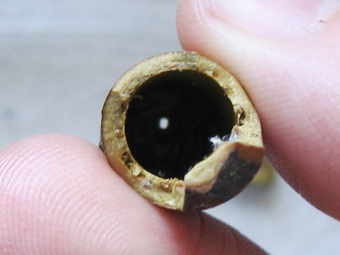

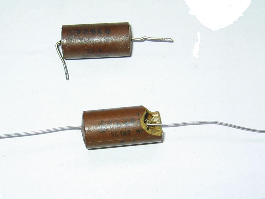

Další fotky a způsoby tmelení boku někdy příště...
(79.67 KiB) Staženo 312 x
(32.22 KiB) Staženo 331 x
