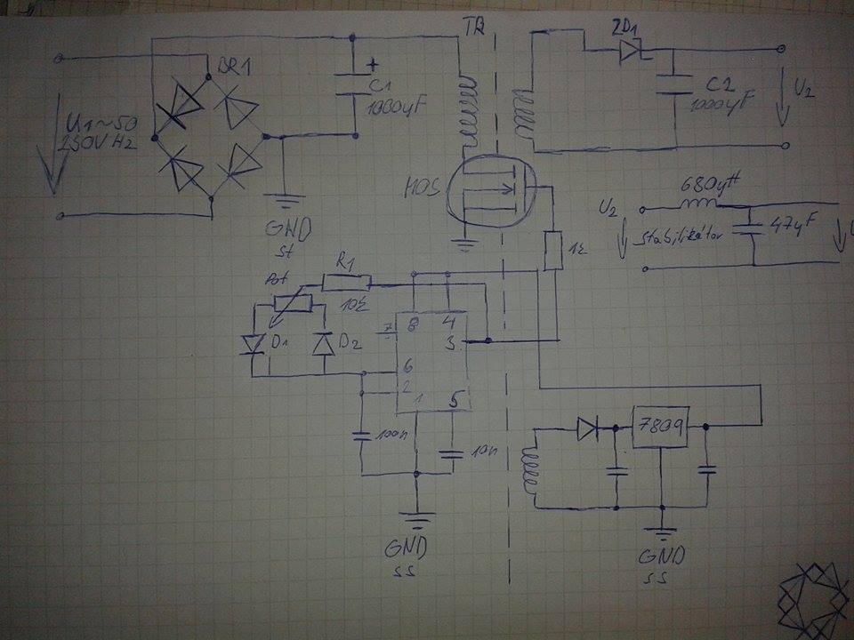

Ahoj, trošku jsem studoval spínané zdroje a napadlo mě si něco zbastlit na papír je to zdroj s PWM regulací.... moc tomu nedávám určitě by to v praxy asi moc nefungovalo, ale byl bych rád kdyby jste mi poradily co je špatně popřípadě čemu se vyvarovat ....

C1 1000uF na min. 400V? To ude docela velký cvalík :D

to tam nemusí být tak velký na filtraci tam zas tak moc nezáleží muže tam být třeba 100uF 400V co mi leží na stole z PC zdroje

Co ta ZD1? Asi by chtělo rychlou diodu, ale ono se to ani nerozběhne ta 555ka nemá napájení, použil bych jiný IO do zdrojů určené.

Nevidím žádný ochranný obvody tranzistoru před špičkama, nevidím zpětnou vazbu. Toto by fungovalo leda s konstantním odběrem. I na nejmenší střídu bude napětí na výstupu bez zatížení furt lézt nahoru. Nevidím nakopávací obvod napájení toho řídicího obvodu.

Který tu 555 v sobě obsahuje, že jo...
To spínání MosFETu přes rezistor 1kiloOhm myslíš vážně???
A chybí mi tam rezistor mezi G a S.
Ten GND ss bude nejpíš vodivě spojený s GND st.

Proč si nepřečteš nějaké aplikační zapojení obvodů vyráběných na tento účel a nesnažíš se ho pochopit ?

TNY, TOPSwitch, VIPer ....., stiahni datasheety, studuj, su na to aj programz na pocitanie
nema zmysel trapit sa s 555tkou, ktora to v zivote neudrzi pri zivote

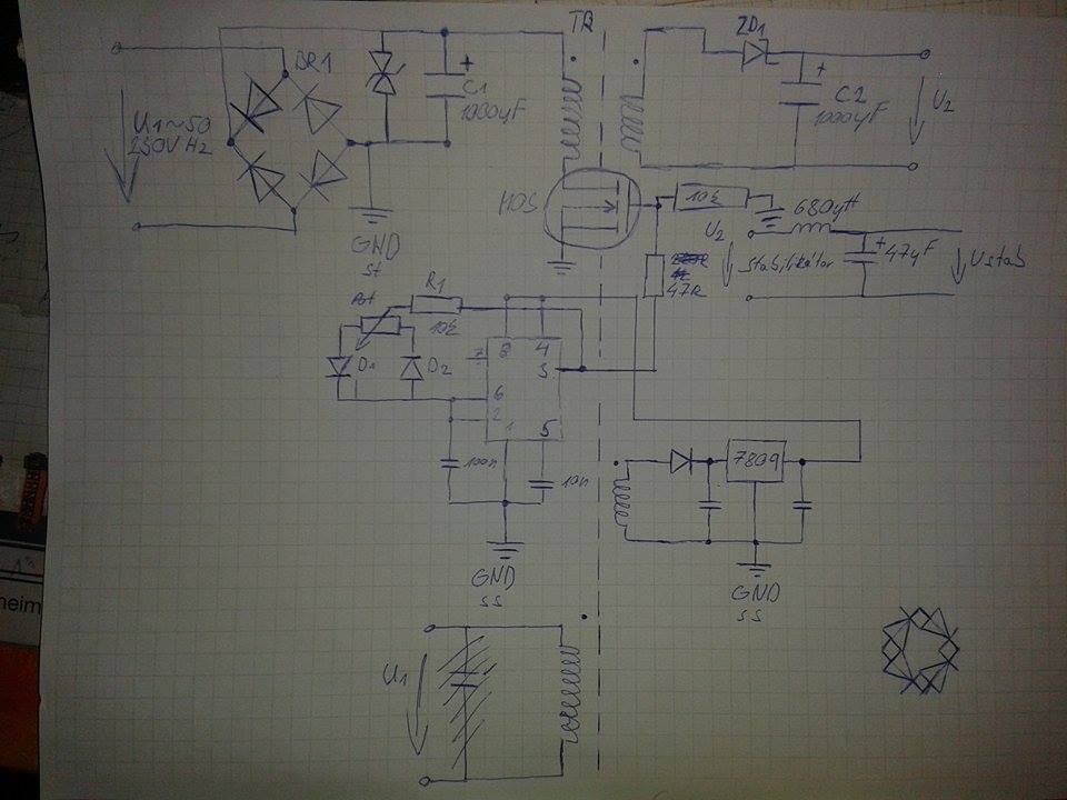

trošku jsem to dokreslil přidal jsem transil, další vinutí které bude instantně budit cívku u 7809
GND SS a GND ST nebude spojené
lesana87 tohle není provokace jen chci něco v životě dokázat .... žádný učený z nebe nespadl..... otevřít si datasheet nějakého čipu a použít doporučené zapojení umí použít každý blb...
ZD1 je rychlá Schottkyho dioda

1. to GND za tym mostikom na vstupe ani nekresli, to skratka nemozes nijako uzemnit, spravi to bum...
2. medzi DS mosfetu MUSIS mat ochranu (RDC), pozri danyk, ochrana mosfetov
3. kedze sa snazis o flayback (nepriepustny menic) mas nespravne bodky na trafe - dufam ze vies co znamenaju
4. ZD - obycajne zenerova dioda - ta tu nema co robit , ide tam rychla dioda
5. ako sa to podla teba rozbehne po zapojeni do siete? - ako sa dostane napetie na tu 555 ?
6. ateraz pozeram ze si tam dokreslil nejaky dalsi primar ? si robis srandu tuto , alebo netusis ktora bije?
na tvojom mieste pajcnem nejake sheetove zapojenie a na nom sa naucim co a ako, grantujem ti ze potom uz nenapises ze to da kazdy blbec

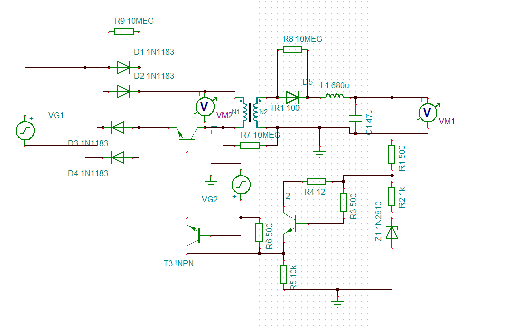

paycz
Příspěvky: 283
Registrován: 13 říj 2014, 00:00
#15 Příspěvek od paycz »
ještě jsem trochu studoval a něco jsem vyplodil... je to standardní zapojení grecak-trafo-spínací součástka na sekundáru je dioda D1 který usměrní napětí a dále je LC článek na potlačení kmitočtu... Tranzistor T1 se začne budit při zapojení do sítě... a postupně roste napětí na sekundáru až je napětí 12V prorazí se dioda Z1 která sníží proud do T2 a tím pádem dojde k poklesu napětí na sekundáru... když napětí klesne pod 12V dioda se zavře a proudí větší proudy do T2 !!!!odpory 10M jsou jen pro simulaci!!!!
co myslíte mohlo by to nějak reálně fungovat ?? popřípadě co by jste upravily
