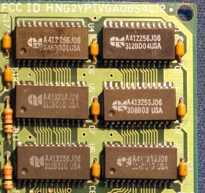

Jsou to videoram z historické grafické karty Trident. Nemohu najít parametry. 6 ks je zde použito na 1MB. Také by mne zajímala případná náhrada.

6 ks na 1 MB? To mi nejako nesedi. To by bolo 170,66666666667 KB na kus :D Bude tam este nejaka dalsia pamat (mozno aj v inom puzdre).

Já tam vidím řetězec 256, takže by mohly mít celkem 1,5MB, ale těch 0,5MB padne na něco jiného.

To je taková Tridentí specialita. Dávali tam největší šroty, co se daly sehnat. Jsou to částečně funkční standardní paměti, normálně určený na vyhození. Ty dvě horní mají funkční jen dva bity ve slově (proto ta 2 v označení, 256 je 256k), ty další dvě pod nima 3 bity (3 v označení), dohromady ty tři nad sebou dají 8 bitů krát 256k. :) Sinclair to, mám dojem, taky tak dělal u prvních ZX Specter. :)

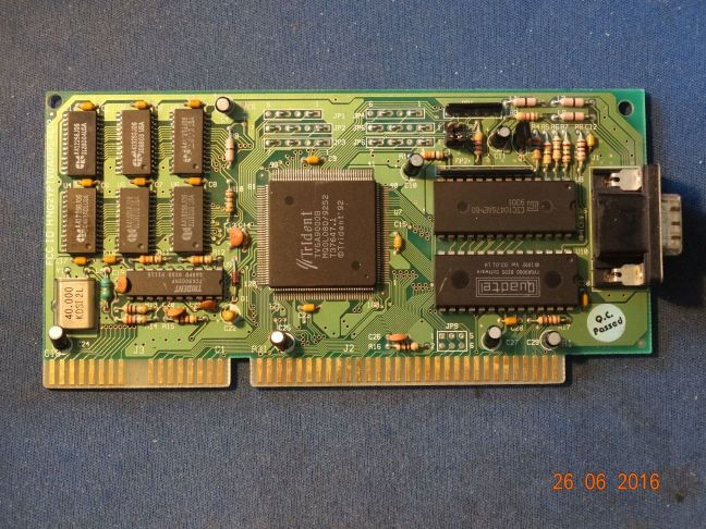

2+3+3x256 po 4 bitech, to by asi dalo ten 1MB- Ale jaké brouky použít při případné opravě? Pro úplnost sem dávám celou grafickou kartu, která má 1024MB. Na Googlu jsem ale takovou kartu s chipem TVGA9000B nenašel (jen 512 a 256MB).

Je to jen 0,5MB a použij brouky 4x256kbit videoRAM.
Třeba TL514256J7 :)

Zda sa mi, ze TVGA9000 podporuje max. 512 KB. TVGA8900 podporuje az 1 MB. Par tych kariet tu mam, tak skusim pozriet, cim su osadene.
BTW. Na tej prvej fotke vidiet na lavom hornom cipe povodne oznacenie IBM.

TVGA9000C: 4x HYB514256BJ
TVGA9000C: 4x 514256J
TVGA9000i: 4x M5M44256BJ
TVGA8900C: 4x GM71C4256A
TVGA8900C: 4x HY534256S
TVGA8900CL: 4x AAA1M304P

Ani jedna mu tam nebude "fyzicky" pasovat :D

Nikoliv, jsou to SOJ26(20) mají vynechané ty 3 dráty uprostřed.
http://thumbs.ebaystatic.com/images/g/l ... s-l225.jpg
Správný chipy by byly třeba 89X8922 od soudruhů z IBM :D

rnbw píše:Zda sa mi, ze TVGA9000 podporuje max. 512 KB.
Znovu jsem se díval na monitor při spuštění PC a máš pravdu. Tahle karta hlásí 512k.
