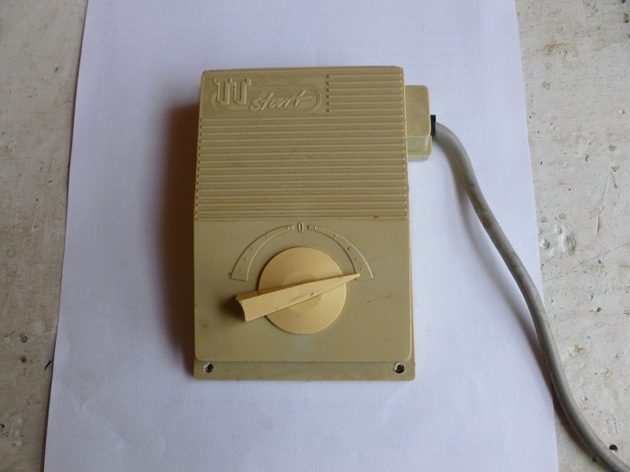

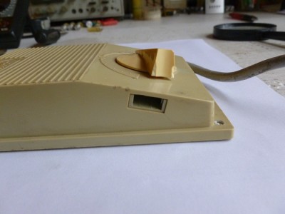

Zháním konektor do regul. TT START Typ 545/209.Jedná se o zdroj pro model.železnici.

Snad jsi ho mohl vyfotografovat, anebo protějšek.
Příspěvky: 35015
#3 Příspěvek od EKKAR »
Ten konektor je nesehnatelnej, byly to dva pružný plíšky zacvaknutý do dvojdílnýho futýrka z polypropylénu, nikdo jinej než ten výrobce z DDR to nedělal. V tý obdélníkový dutině na fotce jsou protikontakty na krátkejch svislejch stranách.
Nejjednodušší úprava je odvrtáním trubičkovejch nejtků v rozích pixličky rozebrat to trafo (dno je z pertinaxu) a dovnitř přímo nabastlit dvojlinku s nějakým běžným konektorem na konci.
