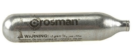

dobrman
Příspěvky: 1512
Bydliště: J H
#13 Příspěvek od dobrman »
takhle plní bombičky Crosman
(mají jiný uzávěr, ale plnění bude podobný. Tady je ta membrána zalisovaná)
(24.04 KiB) Staženo 129 x
