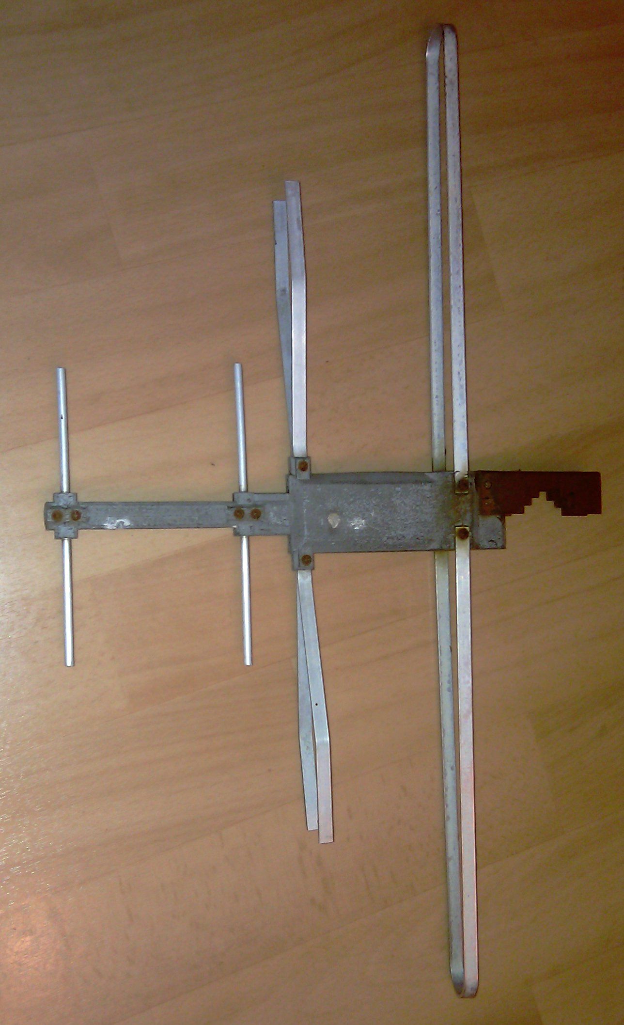

Přeji hezký den.
Netušíte někdo, prosím, zdali je v anténě na obrázku nějaký zesilovač, případně čím je osazen?
Budu muset zítra odvrtat šroubky, neboť jsou nepovolitelné a že bych si mohl předtím koupit aspoň aktivní součástky.
On tam nějaký zesík asi bude, po povolení některých šroubků a rozehnutí plastů byla vidět deska z nápisem Super MAX nebo tak něco.
Anténa se tváří jako kdyby nebyla, i když po připojení antény klesne napětí zdroje z 12,404V na 12,397V, tzn. nějaká malá zátěž tam je.
Ale co je divné je to, že se zdrojem i bez zdroje je signál na TV úplně stejný (běžné programy naladím, HD nejdou).
Díky za rady.

Tvoje anténa je polská dvojpásmová (VHF + UHF) TV anténa dexta, kterou mj. u nás prodávala firma SAPRO (alespoň tu v hnědé krabici).
Zesilovač tam samozřejmě je. Na plošňáku budou běžné (jako ostatně ve všech polských sítech) tranzistory typu BFR90 (96) :wink:

Díky za odpověď.
Nakonec jsem staré zarezlé šroubky odvrtal. Je tam dvojice tranzistorů 4153 a ten první ve směru signálu vypadá KO. Zkusím ho vyměnit a uvidím.

Jen jestli je ten zesilovač skutečně vadný:
hlavně se podívej na úrovně kanálů 61-64. Jestli na nich je silnější signál, než na těch užitečných, pak budeš mít problém nejen s HD programy.
I když zrovna zesilovače s těmito tranzistory si nechaly poměrně dost velké přebuzení líbit i bez vzniku křížové modulace.
