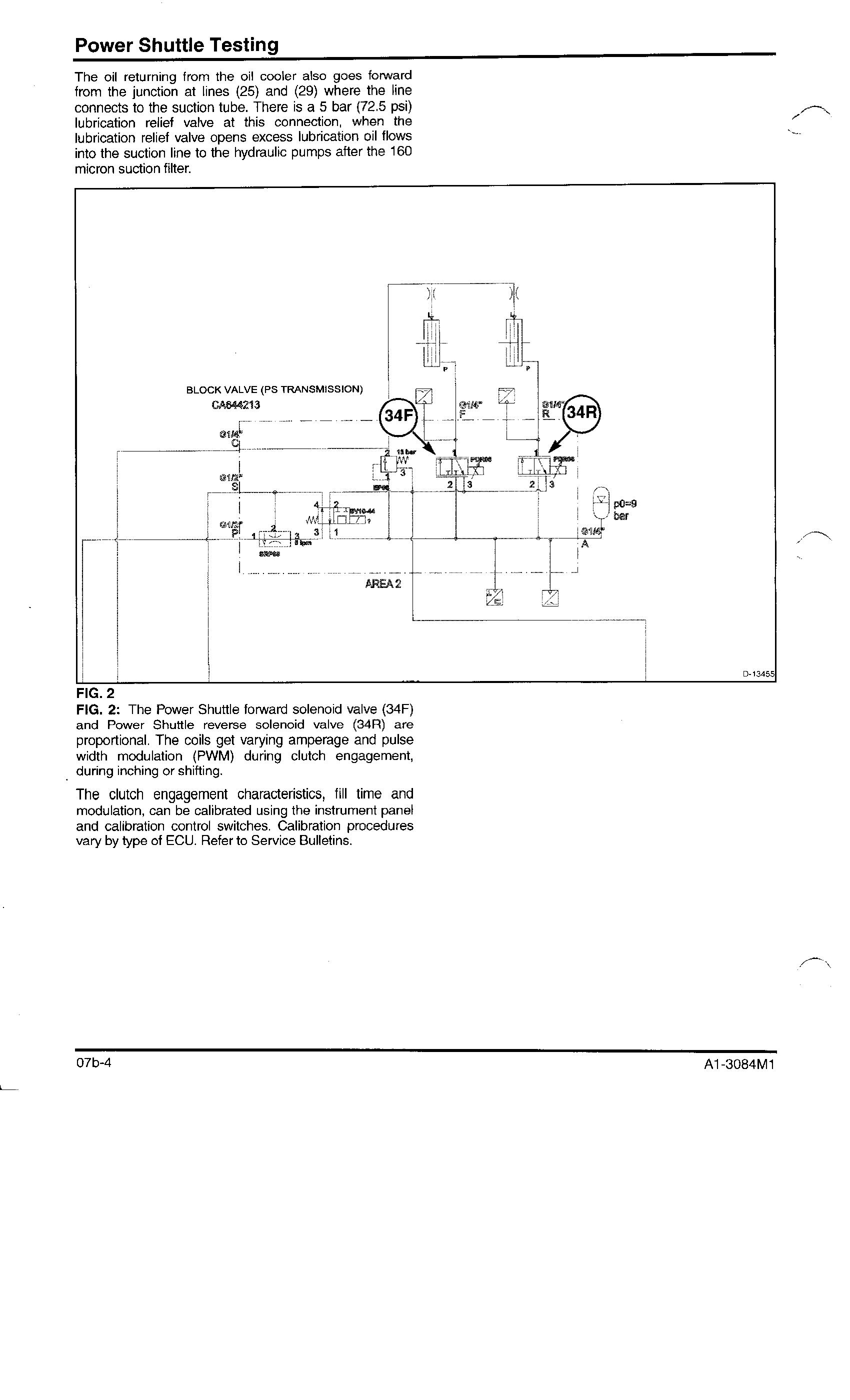

Cerpadlo je dvojite, jedno pro rizeni predi napravy a transmisi a dalsi veci v prevodovce, druhe pro zbytek. Pripojil jsem castecne schema hydruliky, vstup je na P. Je za nim omezeni prutoku na 6litru/sec a ochranny bypass elektroventil. Ten je sepnuty a vede tlak na vstup elektroventilu a tlakovy akumulator.
Tlak merim primo nasroubovanymi tlakomery na T clenech v mistech snimacu tlaku v bodef F,R,A. Na vstupu ovladaci ventilove jednotky transmise (bod A) je 250 psi (coz je OK), za elektroventilama je 20psi (bod F,R). Budto se ventily neotevrou uplne, nebo to utika kolem spojek. Pri natlakovani ma spojka prenaset kroutici moment. Pri 20 psi zjevne prokluzuje.
Popis Hydrauliky transmise
(137.95 KiB) Staženo 194 x
(292.22 KiB) Staženo 231 x

Ok, takže čerpadlo funguje. Ještě bych zkusil vyměnit jednu z cívek směru za jinou (musí být taky modulačni, většinou odlišeno barvou konektoru), třeba ze spojky PTO, pokud budou rozměrově stejné.
Zkoušel jsi udělat kalibraci, jestli je v manuálu popsaná? Jednotka by mohla hodit nějaké chyby (prokluz spojek, příliš vysoká hodnota, závada solenoidu,...), mohlo by to zůžit další hledání.
Pak asi sundat rozvaděč, a podívat se dovnitř. Nejspíš mezi rozvaděčem a skříní budou trubičky s o-kroužky, které občas prasknou. Kolik to má najeto?

#15 Příspěvek od tiktak1953 »
Nenapadlo ta ,ze chyba bude najskor vo ventile, za ktorym nemas uz ten tlak ako pred nim. a nic insie.Najskor chyba v mechanike ventila,alebo ho el.nedokaze dostatocne otvorit.Mozes sa napichnut aj na napajanie ventila ci ma dost.napatie,ale to asi bude OK.Ak sa da vybrat ,vyskusaj mechaniku aj el vonku!!!Druhy urcite nemas.Este sa da vyskuast aj cievka ventilu v traktore z ext.zdroja,ale aby si nieco nepo....
