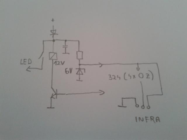

Kámoš koupil skříň s LED pásky. Ať to teda zapojím. Ale je to divné. Zdroj proudový, 300mA (naprázdno 53V). Dva moduly, snímání otevření infra, nastavitelný čas svícení - na co sakra - otevřu svítí, zavřu zhasne. Distributor ze zdroje na sériové zapojení odběrů. Když jsem to zkusil (vše nahoře v nadstavbě, krátké konce) nějak podivně to chodilo, různě spínalo oba ap., ale jeden modul cvaká relé a nikdy nezhasne. Vzal jsem to domů. Modul chodí na 12V super, moje chyba, asi to bylo na ledky málo (zkoušel jsem u něj 12V). Není mi jasné, jak tohle funguje, když sepne jeden modul, kde vezme dostatečný proud přes druhý, nesepnutý. Navíc na tom nesepnutém je napětí větší (kondíky tam jsou 35V a jeden mi prásknul do obličeje). Návod nic, jakékoliv popisy nic, čína. Jediné řešení vidím napájet moduly 12V, oddělit kontakty relé a spínat led z toho jejich zdroje. Ale potřebuju 12V a topit to z toho proudového je blbost. Tak mu tam asi seknu druhý mrzáček na 12V. Navíc po dotyku vodiče měřáku na vývod 6V to sepne na 3 sec.. Děs. Jel jsem tam na 10 min:-)))

Divný, co?

Nechapem ale. Sisi isty e trn prudovy zdroj pre led moze byt ovladany zkrz to ir ovladanie. By som povedal ze niekto zle nakupil alebo zkombinoval. Mal tam dat klasicky zdroj 12v otazka je ake ledky su tam.....

Mohli to kompletovat idioti na prodejně. Dávám spínače na 12V, relata oddělené kontakty, které spínají oba pásky, které jsou v serii, protože z proudového zdroje paralelně je to zas nepředvídatelné.

Hotovo. Měli to zkompletovat nábytkáři, pak brácha, pak já. Myslel jsem, že mne dnes jebne. Jedno čidlo ještě nechodilo a ty hovada nábytkový/dobytkový přervali jeden vodič k infračidlu. Super kšeft. Ale mám předplaceno cca 5 hodin servis auta, ale jen špeky a vyjebávky, pokud by se našli:-))) Jinak tam vlastně ani nemusím.
