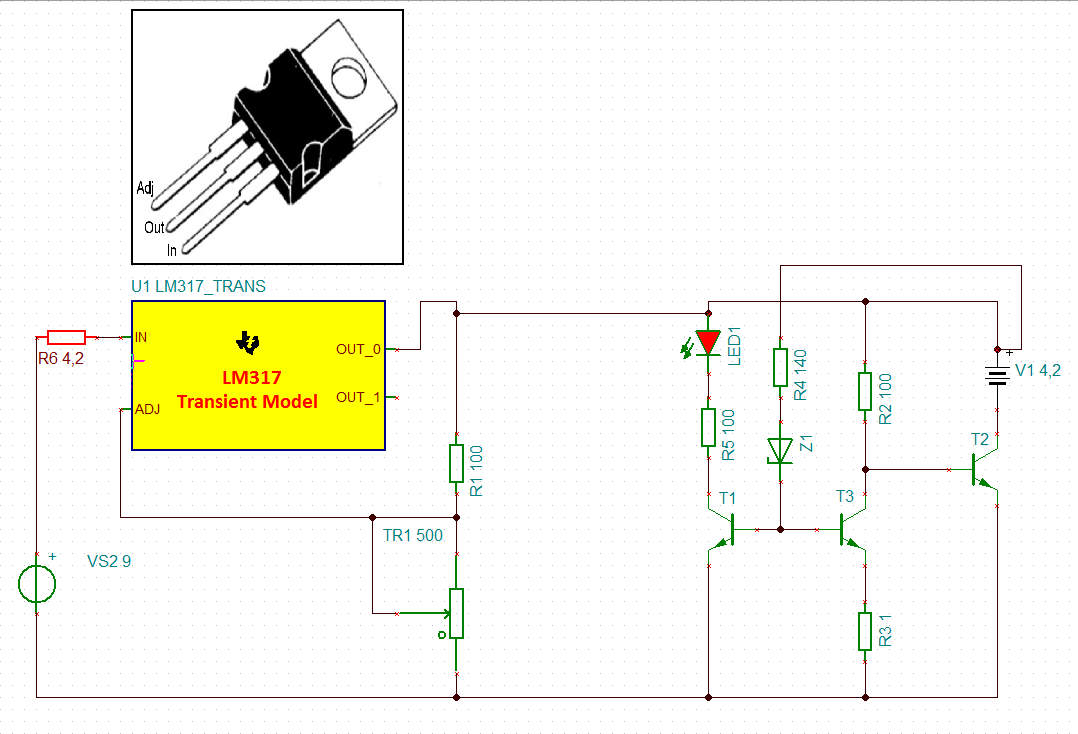

Ahoj, na internetu jsem nenašel žádnou pořádnou a jednoduchou s indikací nabití nabíječku Li-Ion článku. Pokusil jsem se o nabíječku s LM317 a nějaký ten tranzistor.
Teoretická funkce činnosti:
dělič TR1 a R1 nastavuje výstupní napětí regulátoru a odpor R6 nastavuje maximální výstupní proud. pokud nebude baterie nabita zenerova dioda Z1 se neotevře tím pádem nejde proud do báze T1 ani T3 díky tomu vznikne napětí na bázi T2 a tranzistor se otevře jakmile na baterii stoupne napětí na 4.2 voltu otevře se tranzistor T1 a T3. Tranzistor T3 svede proud na zem tím pádem do báze T2 neteče žádný proud a tranzistor se uzavře na kolektoru je dioda, která indikuje když je baterie nabitá
P.S. snad toto schéma bude mít hlavu a patu (řekl jsem si že začnu s něčím jednoduším ;) )

Jestli pouze chceš nabíječku, kup si ji. Pokud se chceš něco naučit, postav svův výtvor a otestuj si ho na nějaké raději starší baterce. Zjistíš, že zenerka se zapojuje opačně, že pouze zenerkou stěží uhlídáš napětí baterie přesně a že není dobrý nápad měřit ho i se saturačním napětím tranzistoru. Možná si všimneš i toho, že LEDkou teče zbytečně velký proud, že lionka dosáhne konečného napětí když ještě není plně nabitá, takže ti to bude svítit příliš brzo, a možná objevíš i hysterezi. Pokud si s tím opravdu pohraješ, přijdeš na to, že když použiješ řídící vstup LM i na ukončení nabíjení, nepotřebuješ T2 ani T3. Pořád to ovšem bude nabíječka nic-moc, ale už budeš vědět jak postavit takovou, která se ti bude líbit.
Pokud se budeš jen ptát a postavíš teprve to, co jiní odsouhlasí, moc se toho nenaučíš.

jj, ukončení nabíjení LiIon není dosažením konečného napětí (4,2V , u některých typů až 4,35V), ale je odvozeno od poklesu nab. proudu , většinou pod 1/10 nab. pr.

dobrman píše:ukončení nabíjení LiIon není dosažením konečného napětí , ale je odvozeno od poklesu nab. proudu
to spolu ale souvisí ne? když dosáhne napětí na článku např. těch 4,2V tak klesne nabíjecí proud na nulu

po dosažení 4,2V (což ještě není úplně nabito) přepne nabíječ z konstantního proudu na nabíjení konstantním napětím a po poklesu nab. proudu teprve vypíná

to pak ale musí nabíjet vyšším napětí než 4,2 jinak by tam nic neteklo, pokud budu chtít nabít Li-Ion např. laboratorním zdrojem tak nastavím 4,20V a nějaké přiměřené omezení proudu, připojím aku a o víc se teoreticky nemusím starat ne? a po nějakém čase by se měl aku nabít naplno

Vicemene jo, jen ti to neukonci nabijeni pri 1/10C jako ty moduly s TP4056 co koupis za dvacku na ebay jak uz tu nekdo zminoval.

sr71 píše:to pak ale musí nabíjet vyšším napětí než 4,2 jinak by tam nic neteklo, pokud budu chtít nabít Li-Ion např. laboratorním zdrojem tak nastavím 4,20V a nějaké přiměřené omezení proudu, připojím aku a o víc se teoreticky nemusím starat ne? a po nějakém čase by se měl aku nabít naplno
jo jde to taky, ale jak píše termit256, neukončí to....
napětí vyšší není, jen při připojeným článku je na svorkách už těch 4,2V, ale když článek odpojíš, tak na něm je napětí nižší.
Proto nabíječe v intervalech přerušují nabíjení a měří článek.

moc vám děkuji za náměty nabíječku jsem předělal na měření proudu je tam sice o nějaký tranzistor více, ale to vůbec nevadí zítra si vezmu bastl desku a vyzkouším to ;)

tak zdroj s napětím 4,19 - max! 4,22V, omezení proudu na cca 0,5-0,75A (mělo by to vyhovovat většině článků) a udělat vypínání při poklesu proudu na cca 50mA....
Ale lepší, šetrnější a doporučovaný je CC-CV.....
