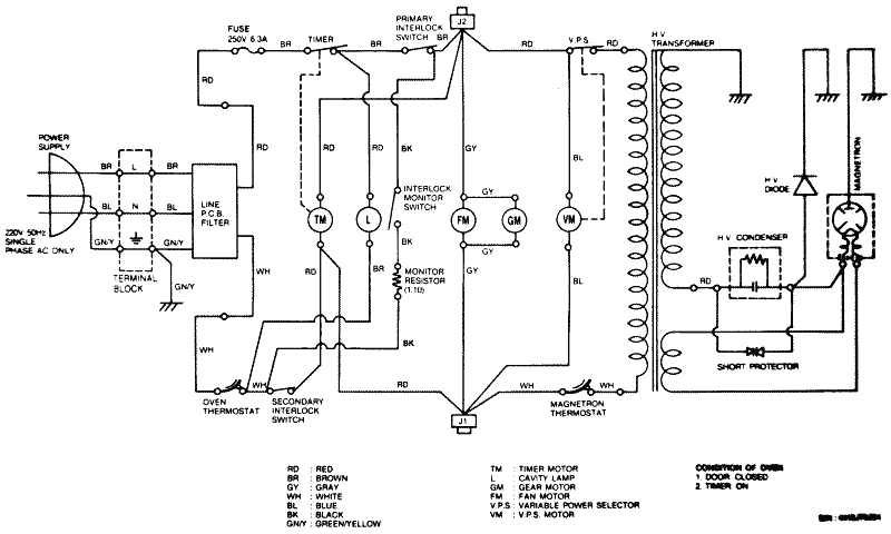

Zevnitř pláště je nějaké schéma:
Obrázek
Prosím o radu jak postupovat a jak to proměřovat, abych zjistil "kde je pes zakopán"? Jaká součástka je vadná a způsobuje zkrat?

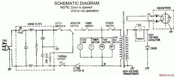

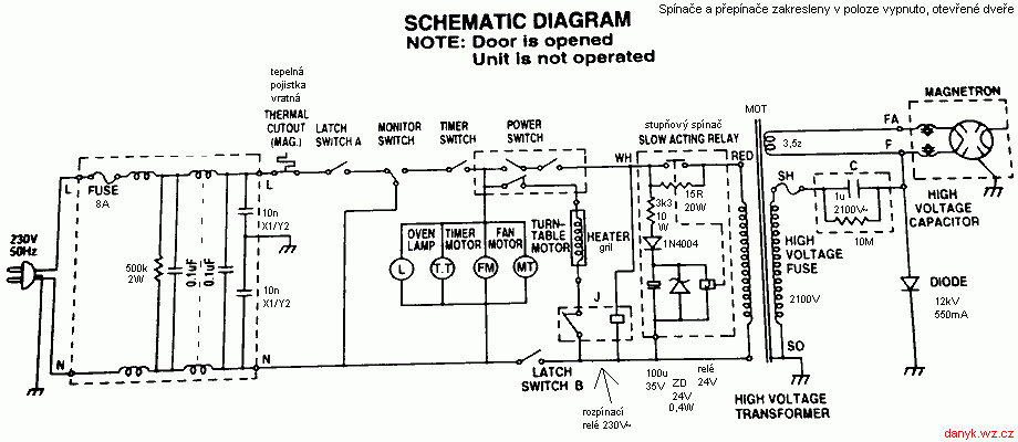

Na schematu to bude MONITOR SWITCH. Překvapilo mě, že je tam magnetron Panasonic. Na těchto schematech od Danyka to je názornější.
(20.43 KiB) Staženo 402 x
(17 KiB) Staženo 408 x
(14.84 KiB) Staženo 518 x
