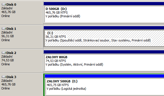

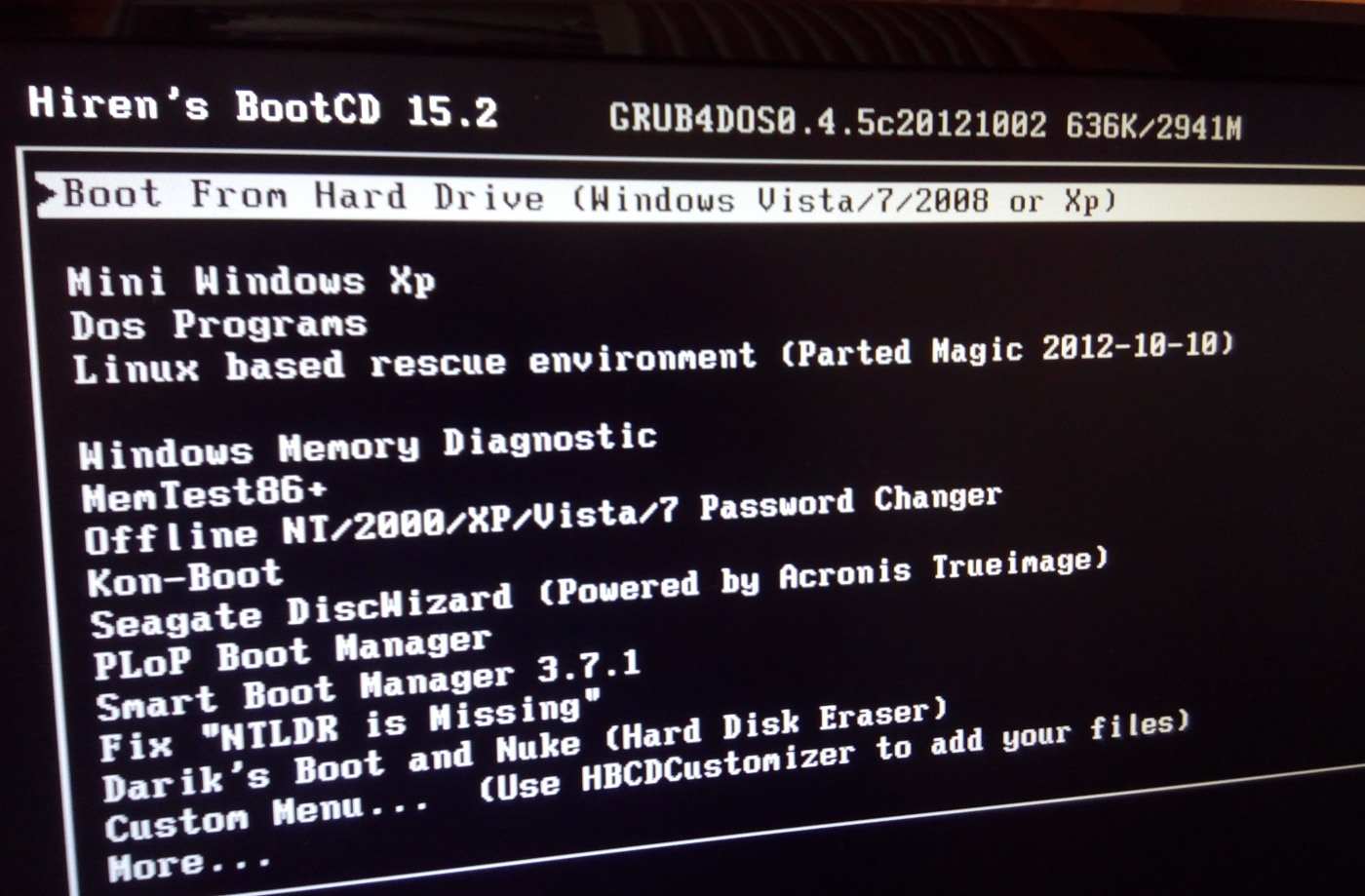

problém se spouštěním Win7 z disku
správa disků.png- (17.99 KiB) Staženo 89 x
win7.jpg- (99.13 KiB) Staženo 77 x
Pokud by to nepomohlo, tak nejjednodušším řešením je odpojit vše kromě toho disku a DVD mechaniky. Nabootovat z instalačky woken, zvolit manuální opravné nástroje a spustit konzoli. V ní pak napsat bootrec/fixboot bootrec/fixmbr.
Pro opravu nastavte partition C: aktivní, odpojte další disky a pak zkuste ten postup s instalačkou. V tomto případě se třemi kroky - bootrec/fixmbr bootrec/fixboot a bootrec/rebuildbcd
