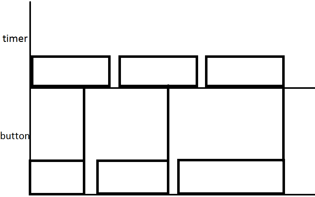

#10 Příspěvek od paycz »
mě napadlo něco v tomto stylu: viz příloha
že by to srovnávalo dva stavy timer = button
a pokaždé když by bylo napětí v log. nule funkce by znovu porovnávala tím pádem by zmáčknutí nemusela být tak časově přesná
(14.37 KiB) Staženo 92 x
