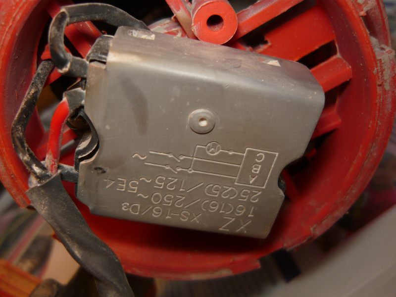

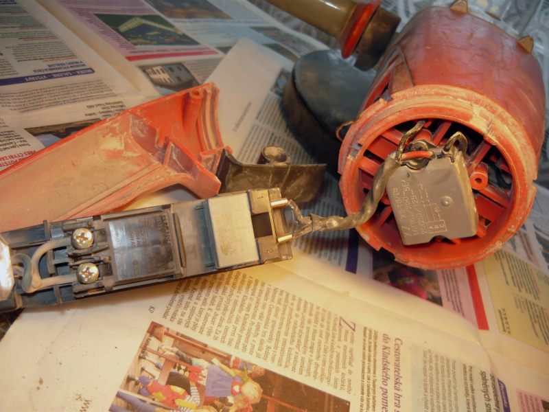

Mám tady velkou flexku která přestala fungovat. Nejprve jsem podezříval šnůru či spínač, ale po porměření se zdají být v pořádku. Uhlíky jsou také v pořádku a na rotoru není vidět žádný náznak opálení, přeskoků.
Domnívám se že je vadné to rozběhové relé, nebo jak se ta součástka jmenuje. Jak ji lze samostatně odzkoušet ? To sepne po chvilce že to má v sobě bimetal nebo jak to vůbec funguje ?

Zdravím, mám podobný problém, velká flexka po zapnutí se rozbíhá pomalu, po dosažení otáček se motor cuká, jako by vynechával, plošky na rotoru jsem zatím neviděl, mohli by to dělat zalepené drážky? Jinak tam mám stejnou "krabičku" jak ukazuje na spodní fotce radioelectrum. Slouží na pomalý rozběh flexky? Moc zkušeností s těmihle "obry" nemám, proto budu vděčný za každou radu. Majkl.

Je to triakový softstart, je tam vyschlý kondík 220µ/35V, kuchal jsem to.
Když je kondík nefunkční, tak jde do řídící elektrody triaku nesprávné napětí a motor se cuká, nebo to nesofstartuje vůbec.
Záleží na tom, jak moc je ten kondík vydechlej.

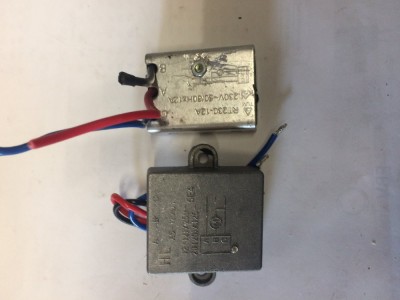

Flexka Parkside PWS 230 A1 problém s rozběhem
uvnitř RT230-12A,hmotu jsem vyšťoural a doufal,že tam bude studeňák / nebyl/vše pro jistotu přepájel,změřil pasíva,vyměnil dvě keramiky 2n2 a 100n/měla 64n/ je tam 6 pinový brouk kvalitně smazaný,stejně jako triak,elyt je v tom 100uF/25V pár odporů a dioda
Ted při prvním startu se rozběhne na menší otáčky a zastaví, pří dalším sepnutí tlačítka, po předchozím zastavení se rozběhne na menší otáčky pak přidá a cítím jako by regulace kratičce vynechala pak už se rozjede jak má naplno.Při dalších opětovných startech se pak chová už vždy stejně jako při druhém startu a funguje

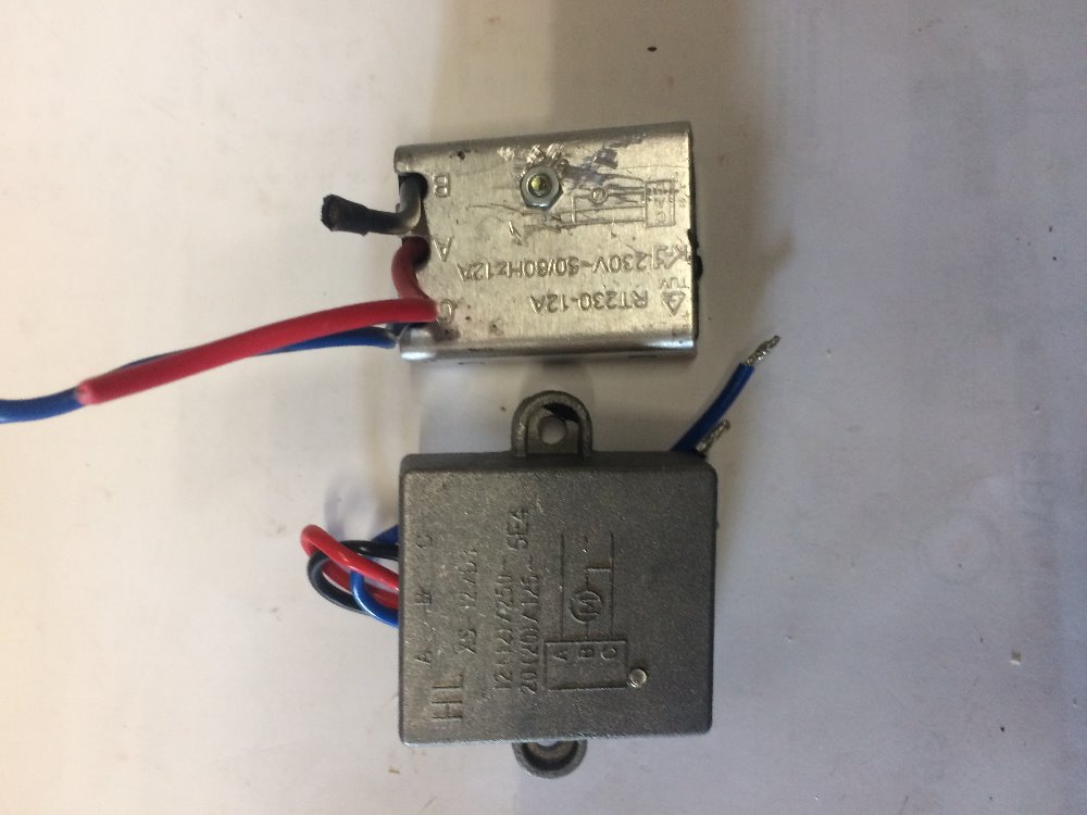

Přestalo mě bavit zapínat flexu na 2-3krátˇ
Objednal jsem tedy z odkazuRT230-12A,
přišlo XS-12/D3 rozměrově větší ale po uříznutí upevňovacích "křidélek"
se dalo vestavět,ted to chodí jak má.
Přikládám foto
