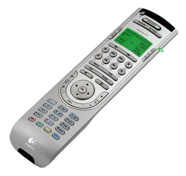

Bohužel, po 6 rocích mi odešel značkový DO Harmony 515. Škoda by nebyla tak dramatická až "katastrofální", kdybych v něm něměl nahrány servisní povely ESC a P.Run nezbytné k inicializaci nového HDD v rekordéru SONY DVD/HDD RDR-HDX870.
Stejný typ v ceně cca 1000 Kč již není v prodeji. Pravděpodobně by jej šlo nahradit typem Logitech Harmony 650, který se však prodává za cenu přes 2000 Kč. Případně levnější Logitech Harmony 350. Nejsem si však jistý, zda po této investici bych nahrál ze svého účtu u Logitech potřebné povely pro můj rekordér (všechny uživatelské povely pro RDR-HDX870 rozšířené o servisní povely ESC a P.Run).
Stejnou užitnou hodnotu by měl pro mne i DO z LIDL za dvě stovky, ale bohužel bez ESC a P.Run.

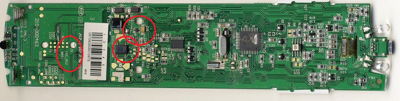

Takže je nutný pokus o opravu. Bez schématu s velmi nepravděpodobným kladným výsledkem. Již jsem ovládač rozebral a proměřil, zda se do něj dostává napětí z baterii. Za kontakty baterie to bylo OK, dál jsem zatím nešel. Ovládač se tváří zcela mrtvě, displej nereaguje na tlačítka ani na pohybový senzor, nesvítí podsvícení tlačítek (Glow). K poruše došlo náhle. Původně jsem myslel, že příčinou jsou slabé baterie (každa měla jen asi 1 V). Výměna baterií však již nepomohla, naměřený odběr s novými bateriemi cca 1 mA). Nezdá se mi, zda slabé baterie by mohly být příčinou vzniku poruchy.
Nepokusil se již někdo s bastlířů o podobnou opravu. Pokud neodešlo mikroprocesorové srdce ovládače, mohly by tam být někde uvnitř "Standby spínač" ovládaný pohybovým senzorem nebo stiskem tlačítka. Naděje umírá poslední.

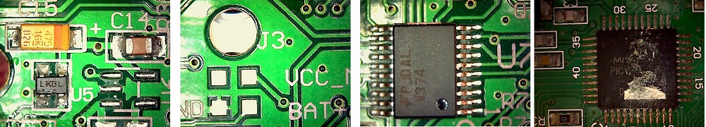

S odstupem času jsem se znovu pustil do hračičkaření s tím nefunkčním DO. Potřebuji nějak nakopnout, uvízl jsem na odhadu "co to asi je" jedné součástky a nemohu se dopátrat kam vede napětí ze stabilizátoru LKBL na 3,5 V. Zatím jsem se doměřil toho:
1. Napájení 6V je na desce rozvedeno až k dvěma IR diodám a naměřím ho na více místech. Takže obvody napájení 6V asi mají.
2. Přes diodu D12 je napájení dovedeno až ke stabilizátoru U5 popsaného LKBL, na jehož výstupu je napětí 3,5V. To je vyvedeno na filtry C14 a C15 a na jednu špičku neosazeného obvodu U6 (asi by to měl být také stabilizátor, osazuje se asi jeden nebo druhý). Dále jsem se marně snažil doměřit kam dále to napětí 3,5V vede, nikde jinde na tišťáku jsem ho nenašel, ani měřením napětí, ani měřením ohmmetrem na desítky různých špiček.
3. Odběr DO je minimální, jako v hlubokém Standby. Když odpojím napájení 6V, drží napětí na jediném elytu desky C14 za diodou D12 dlouho, (než ho vybiju ručně). Tím je také dlouho napětí na C15, než ho ručně vybiju. Význam diody D11 spojené katodou s katodou D12 jsem zatím nepochopil.
4. Měřící ploška označená UCC_MCU má nějaké minimální napětí desetin voltů. Tato ploška je propojena s špičkami 20 na IO U7 (JDAL V374) a někde uprostřed mezi špičkami 1 až 10 na IO U1 (čtvereček nečitelného značení). Odhaduji, že by UCC_MCU mohlo znamenat napájení MicroControlUnit. Duše DO je zjevně bez napájení, mohlo by scházet právě těch 3,5V.
5. Na desce je záhadná součástka SW101 (nebo SW102) bez typového označení. Její špičky u štítku s čárovým kódem jsou vzájemně propojeny a obě jsou uzemněny. Dvě špičky na druhém konci jsou také spojeny a nenašel jsem zatím kam vedou. DO by měl mít otřesový senzor, který probudí DO při zvednutí. Mohla by to být tato součástka, ale na tu funkci jsou vývody nějak záhadně pospojovány. CO TO JE TA ZÁHADNÁ ČERNÁ KOSTEČKA?
Skoro mne napadá, že někde uhnila prokovená dírka od toho napájení 3,5V. Mám chuť zkusit propojit ty 3,5V s tou měřící ploškou UCC_MCU. Maximálně bude mrtvé DO definitivně mrtvé a již neopravitelné.
- Jaký je názor kolegů odborníků na tento risk?
- Co by to mohla být ta součástka SW101 (označení je jako spínač)?
- Mohou mít ty dva obvody spojené s ploškou UCC_MCU napájecí napětí 3,5V? S mikrokontrolery nemám praktické zkušenosti.
Přikládám pár obrázků. Na obrázcích jsem nic neoznačoval, orientace je zatím možná jen podle čísel součástek, které jsem uvedl v textu.
Dík za případné nakopnutí co byste dále zkusili vy.
- Máte ještě někdo další nápad jak postupovat?

Tak DO Harmony 515 opraven. Zvolený postup hledání závady bez jakékoliv dokumentace dle předchozího příspěvku se osvědčil. Znovu jsem marně hledal, zda na nějaké součástce, prokoveném otvoru nebo jiné měřící plošce nenajdu spojení s výstupem stabilizátoru 3,5 V.
Po dlouhém hledání jsem nakonec propojil výstup toho stabilizátoru s měřící ploškou UCC-MCU. Nejdříve přes odpor 15 ohm. Podsvětlení tlačítek naskočilo a displej se rozběhl. Tak jsem propojil tyto dva body kouskem vodiče a ovládač sestavil.Vše funguje jako před tou "náhlou smrtí" v polovině července. Takže se jednalo skutečně o nějakou uhnitou nekvalitně prokovenou dírku.
Jen jsem ještě z dalšího měření pochopil význam těch dvou diod D12 a D11, které mají spojené katody. Napájení přes diodu D12 jde z baterií ovládače. Napájení přes diodu D11 jde z USB konektoru. Toto řešení má asi zabránit přerušení aktualizace dat v ovládači při vybitých bateriích. Při připojení na USB je napájení jišteno z USB portu. Diody vzájemně oddělují bateriové a USB napájení.
