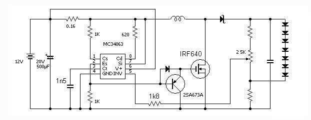

Zdravím,. Potřeboval bych poradit s obvodem pro napájení LED diod. Dostal jsem lineární „zářivky“ LED 150cm. Zapojil jsem z nich 2 pásy paralelně (44 diod v sérii) a budím to z měniče MC34063 cca 100V viz schéma. Zapojení funguje při plném výkonu přesně podle představ, ale rád bych tou regulací řídil proud, tím i svit od minima po maximum a v tom je problém. Pokud proud snižuji, od jisté hranice se diody rozblikají a stává se z toho spíše stroboskop s nepravidelným poblikáváním. Zkoušel jsem měnit kondenzátor u diod od 100nF do 47uF, rezistory ve snímání proudu a nic. Neporadíte někdo?

Nemáš nějak přehnaně malý ten odpor pro snímání vstupního proudu (ten úplně vlevo)? Společně s cívkou a časovacím kondenzátorem určují minimální kvantum energie, které obvod na jedno sepnutí dodá do zátěže. Pokud je to kvantum moc velké, budou při malém odběru velké i mezery mezi sepnutími a asi to v extrému bude i blikat.

Rezistor má v podstatě katalogovou hodnotu. Zkušebně jsem tam dal 1ohm a už to nebliká. Bohužel se díky tomu dost omezil procházející proud a slabě to svítí při max. jasu. Tudy cesta nevede :cry:

V kterém katalogu je 0,016Ω ? Úbytek na něm je 0,3V, to by odpovídalo proudu 18,75A, to je nesmysl už vzhledem k použitému tranzistoru. 1Ω je zase moc. Dej tam 0,22Ω a uvidíš.

Napiš typ diody, která je připojena k cívce. Na schématu nevidím typ.

Tuhle hodnotu jsem již zkoušel, ale dost mi snižuje maximální svítivost a problém s blikáním stejně neřeší :cry:
Ono to měření proudu je stejně nějaké podivné.
Když tam mám ten rezistor 0,16 ohmu, bere to ze zdroje 12V cca 1,2A a naměřím na něm úbytek 0,135V. Když je tam 0,22ohmů, bere mi to cca 0,7A a úbytek je 0,117V.
Ani při vyzkratovaném rezistoru mi to více jak 1,8A neodebírá.
Dioda je tam SB1100.

Zkus dát ten kond u diod přímo přes diody.

Záleží na velikosti, pokud tam dám těch 47uF co tam byl původně, je z toho úplnej stroboskop :lol:

Ve schématu máš 0,016Ω, to je trošku rozdíl. Chtělo by to uvádět skutečné hodnoty, aby se tu neřešily kraviny. :roll:
jova1 píše:naměřím na něm úbytek 0,135V
Ten proud je pila s mezerama a 0,3V je její špička, tak pokud chceš něco měřit, použij osciloskop.

Na schematu to byl překlep, je tam skutečně ten rezistor 0,16 ohmu. Opravil jsem to. Bohužel, jak už jsem psal, změna rezistoru na to blikání nemá vliv.

To zapojení je podivný.Přesněji napsáno ta regulace.V obvodu napěťové regulace je zapojena proudová sonda.Ta se sčítá s napěťovou.Vyřaď ten odpor sondy-zapoj ten pásek na zem.

Tohle zapojení už pár let používám v jiném obvodu LED : http://jova1.cz/ostatni/celovka1/celovka1.html a je vcelku funkční.
Připojení přímo na zem na blikání nemá vliv.

Tak nech odpor a zvyš frekvenci spínání (sniž Ct) nebo zvětši tlumivku nebo obojí. Jakou tam máš tlumivku jsi taky nenapsal.

Bylo to myšleno takto: při hodnotě 1ohm to přestalo blikat, ale snížil se procházející proud tak, že to nedostatečně svítí. Změna rezistoru v rozsahu 0-0,22 ohmu na blikání při minimálním svitu nemá vliv.
Hodnotu cívky neznám. Je na ní označení 19-40 108-011 LSE a byla vybrána ze šuplíkových zásob tak, aby to co nejvíce svítilo při minimálním odběru proudu a kondenzátor byl doladěn stejným způsobem.
