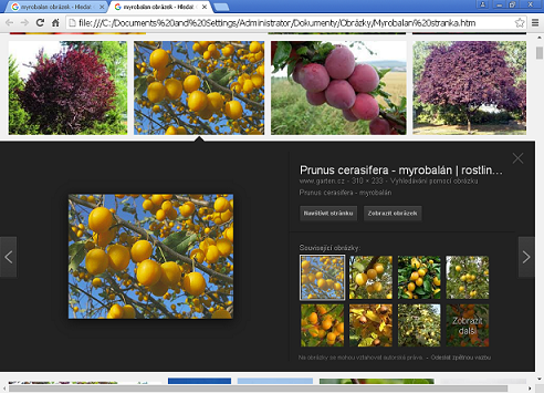

Su to Myrobalan tie žlté okruhle.Mam aj taketo velike červene ako su na obr.Aj listy su take iste.
Tu je to napisane na dalsom obr.ze je to Myrobalan.Tam je aj ten strom co mam na nom tie cervene sluky.

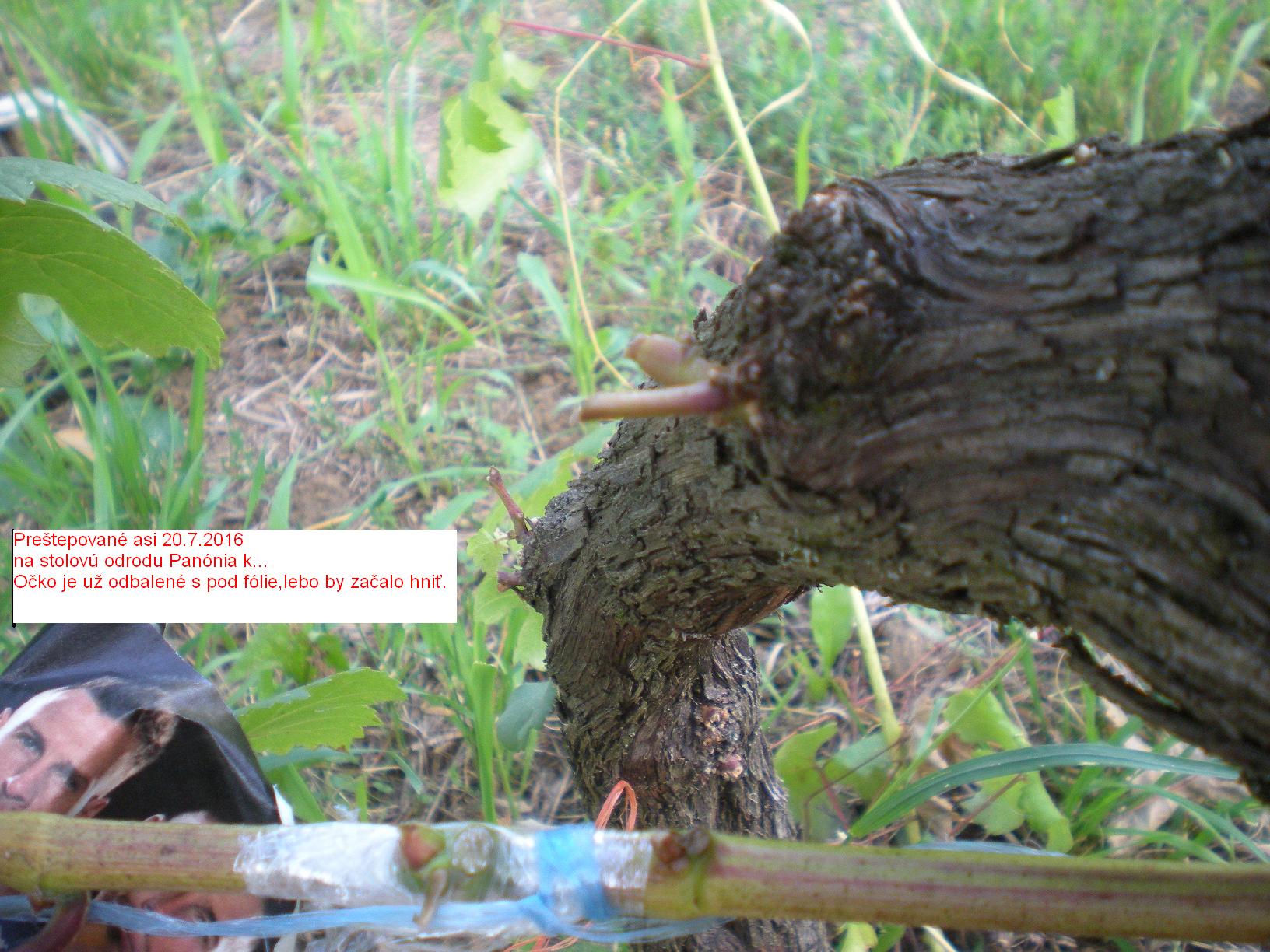

Tu je aj obr.ak by to niekoho zaujimalo co som pred par dnami prestepoval stare hlavy hrozna na stolove odrody.Aj dnes pred vecer som este preštepoval zopar hláv.

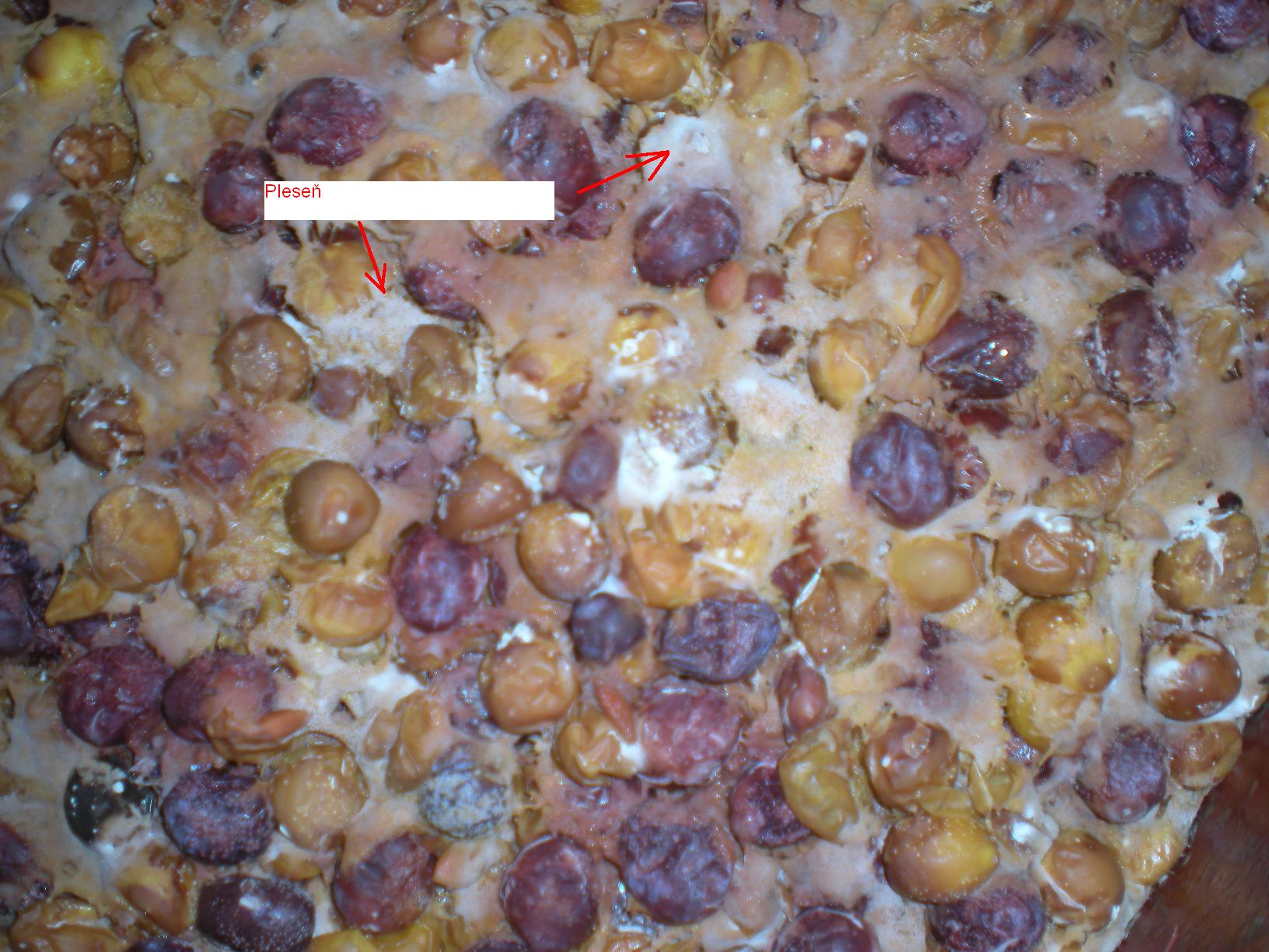

Ivan Ryger ,co to studujes v tej STUBA?Poznas tohoto vyborneho cloveka Vladimíra Báleša z STUBA co bol aj Prezident rechtorskej konferencie ..Vcera bol u mna na navsteve , je fyzik .a tiez povedal ,ze sa to nema miestat .Este ma zaujima ,ze či sa ta aroma z kostkov ziskava pri kvaseni alebo pri paleni?Tych kostkov je tam velmi vela.,nechcem kostkovicu!!!!Na jednom sude co robil kvas syn s tychto slukov a nepomlel ich ,tak je na vrchu miestami plesen .Viem ze to treba dat opatrne prec,ale co dalej ,zasiahnut do procesu kvasenia a popučit tie sluky ,premiesat ich,alebo co s tym dalej?Co poradite s tym ,dam aj obr.dnes.

On to nemá zavřené ? Hlavně to nezamíchat do zbytku a nejspíš je to vykvašené , takže nejlépe okamžitě vypálit nebo dát do opravdu studena .

BOBOBO ma to zavrete,len ich nepopučil!!! Ze ked sa nepopucia,tak sa koška tazko narusi a nezacnu riadne kvasit ako popučené!!

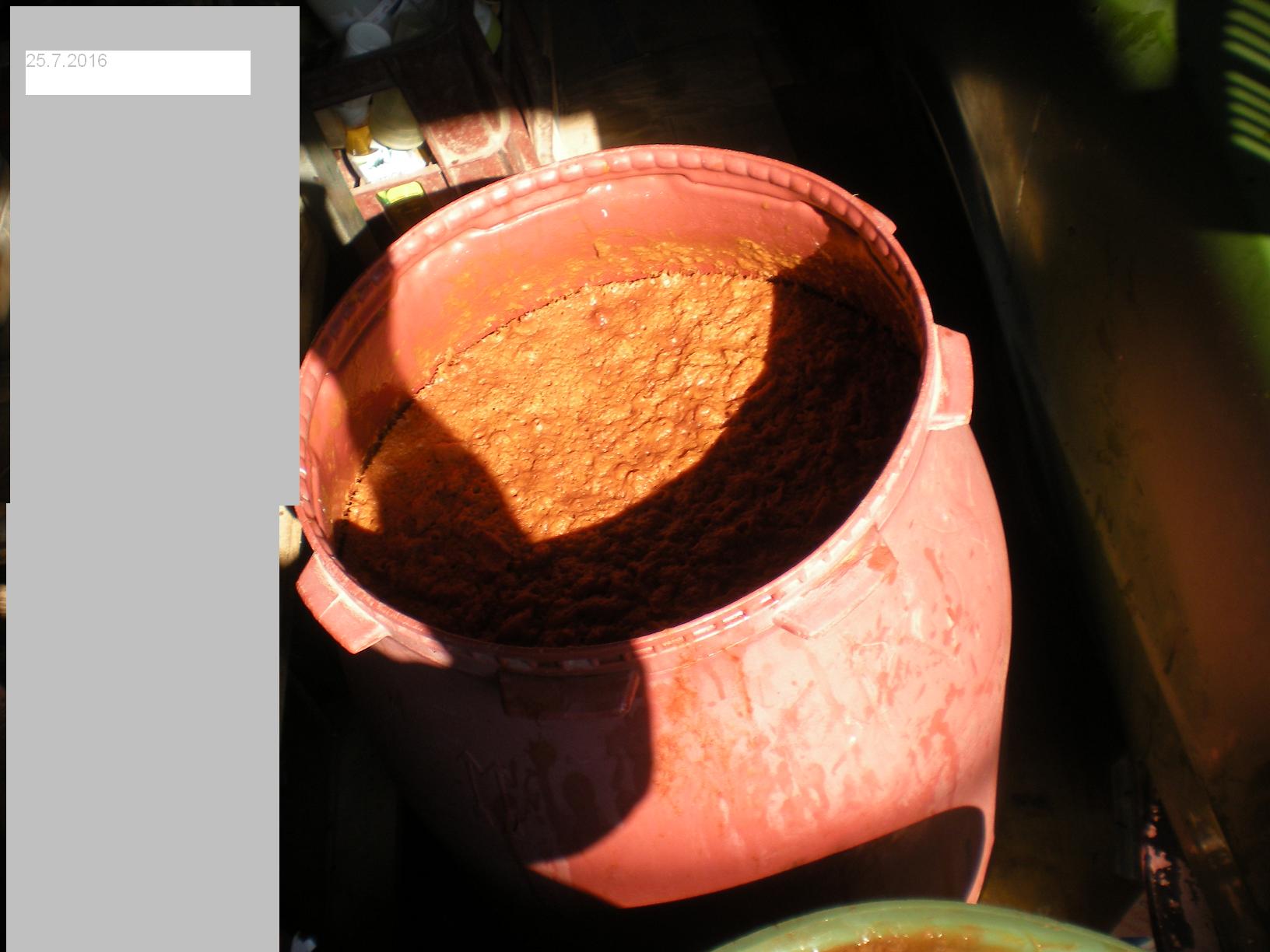

Tu su obr.
8033 je moj kvas.este mam 50L maly sudok.

Tohle ještě jde . Ale hned po dokvašení vypálit .
