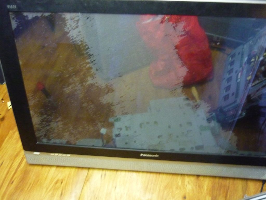

Přední sklo na ráměčku má takovéto poškození.Zřejumě se tam dostala voda :roll: Ovšem vypadá to,že tam jsou dvě skla sobě,protože zevnitř TV to není.
Dá se s tím něco udělat?

na tom obrázku je vyfocen jen přední rámeček bez displeje atd..

Takže ta červená taška je skutečně vzadu za tím rámečkem???
Když to někdo umí, dá se to "sklo" z toho rámečku vymontovat.
(Mimochodem myslím, že je to polykarbonát.)
Na něm je z každé strany nalepena jemná kovová mřížka a přes ni ještě ochranná fólie.
Zkus se podívat pod lupou, jak vypadají přechody mezi skvrnami a zbytkem.
Možná už to někdo "čistil"...

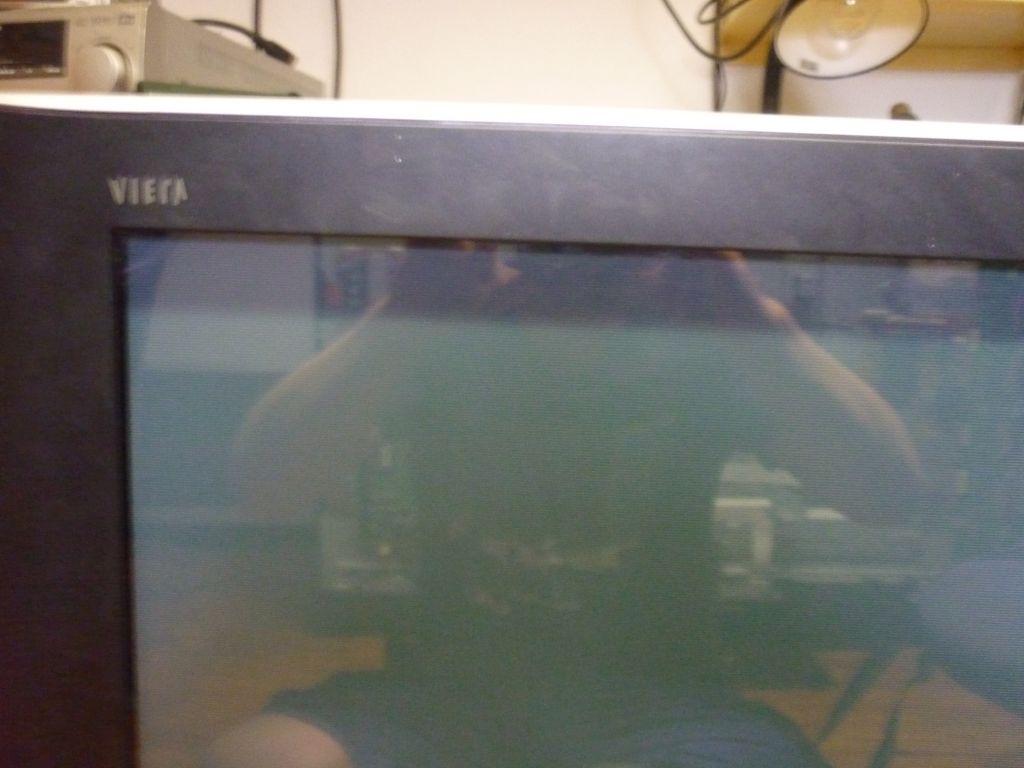

tak jsem se o čištění ani nepokoušel.Z nefunkční plazmy stejné značky a uhlopříčky jsem vyndal přední sklo a namontoval jej sem.TV krásně funguje,ale po vypnutí je na obrazovce vidět černý vodorovný pruh tlustý asi 2cm..Nevím co se mohlo stát :roll: :roll:
při zapnuté TV je obraz normální po celém displej.nahoře (kde je to místo) je vidět světlejší obraz

Pruh po vypnutí?
..to bude jen ňákej odpůrek

po vypnutí čierny pruh? Asi myslis ešte kym obrazaren svieti...
Vodorovny tak niečo v Y skonroluj konektor na Y v mieste pruhu.

Ano po vypnutí není obrazovka šedá...Ale cca 15 řádku (od shora) je černých.Po zapnutí není obraz v místě defektu černý,ale má trošku vyšší jas.
zajímavé je ,že to tam nebylo.Až byla TV zapnutá hodinu a pak jsem ji vypnul tak už to tam bylo.

Jak píše Heno, vypadá to na řádkový buffer, nebo jeho páseček.
Občas se stane, že o něj někdo tím rámečkem škrtne.
Nebo se začal odchlípávat od toho skla (panelu) ke kterému je přilepený.

kdysi jsem řešil stejný problém-fleky v ochranném skle.Je tam to velmi jemné síto,nalepené na plastu a přelepené ochrannou folií.Bez poškození se to nedá rozlepit.
Dal jsem tam normální sklo 4mm,což asi nebude z hlediska ochrany proti záření,explozi a kdoví čemu to pravé,ale jinou možnost jsem neměl.Po složení se mi ale objevil pro změnu svislý řádek v obraze .Ta televize je mimo provoz,pouze jako rezerva,tak to neřeším.
Nemýůe být problém s nějakou kapacitou mezi panelem a tím ochranným sklem se síťkou ?Když tam není nebo je něco jinak,nedojde k nějakému poškození elektroniky ?
