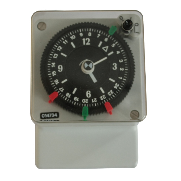

Napájení 230 V AC, 45 – 60 Hz
Min. délka spínaného intervalu: 30 min pro SPH-Q denní
Počet jezdců a tím i zapnutí si doplníš kolik chceš.
903310_.jpg- (80.37 KiB) Staženo 113 x
JenžeSoemtron píše:903310 Spínací hodiny SPH-Q - denní
Kde tam chceš vzít síťovou střídavinu, to teda nevím ...romanzbrna píše:... jak co nejjednodušeji vyřešit časově spínání obvodu na 5V (odběr cca 200mA). ..... Je to bateriově napájený přístroj. ...

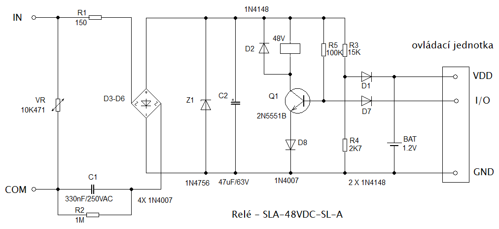

Vše nalevo od C2 není potřeba, součástky v obvodu tranzistoru (hlavně to relé ) zvolíš podle žádaného napětí, se kterým budeš pracovat. Pokud nebudeš požadovat dobíjení ty baterie, tak nemusíš použít ani ten dělič a diodu. Stačí jen 1.5V baterie přímo na Vdd ovládací jednotky. pokud použiješ přímo toho výstupu, můžeš jej používat i přímo, pokud jej nebudeš zatěžovat vysokým proudem, ale funguje obráceně. Spíná proti GND ve vypnutém stavu.
