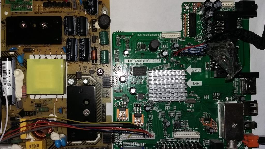

A este by som zmeral napatie na tych troch LDO budu 1117 a na puzdre uvidiš ake napatia maju davat ak su pevne, no ak su regulovatelne tak to už ti nepoviem ako je nastaveny delič.
Ak nenajdes sw update na ten TV, tak by som stiahol obsah SPI flash a zalohoval a potom skusil flashnut obsah z ineho TV čo pouziva identicku MB najlepšie aj rovnaky typ panelu.
Dalsia otazka teda je aky typ panelu ma tvoj TV.
Ak nenajdem obsah pre iny alebo rovnaky TV co ma rovnaky panel, potom sa este da flashnut spat povodnu zalohu, totižto sa v TV mohlo stat, že cpu načitava z flash niektore bity nerozhodne a potom nechce ist avšak programatar čita pomalšie a s čistejším napajanim a načita spravne. Po zmazani a znofu flashnutí nerozhodne bity mozu zmiznut a TV sa moze rozbehnut.
Takze asi takto by som postupoval a podla toho k čomu by som sa dopracoval pripadne postupoval dalej...
Mam pocit ze tato MB nema konfig EEPROM, ale v SPI je len konfig časť. No len to už zisti Zvaty.
Inak suhlas.
Niekde u rusov som čital, že v určitych typoch dosiek kde je SPI aj s konfig častou zistili, na ktorych adresach je sw a kde sa nachadza konfig a stačilo zmazat konfig časť a TV sa rozbehol, bo si po zisteni, že ma konfig prazdnu nahral automaticky default hodnoty.
Viď:
Symptomy identicke, MB s rovnakym CPU takže takmer identicka, TV Bush.
V podstate sa tam pise, že treba ponechat 3 578 580 bajtov a zostatok pamate zmazat. To sa tyka suboru, ktorý je nadtym na stiahnutie z toho Bush TV. To som si aj overil v prezerani obsahu tohoto suboru, že presne na tej adrese konči jeden z blokov dat v tejto SPI flash ktoru ten rus čo radi označuje ako samotnu prošivku (firmware). Rozumeje od adresy 0 do adresy 369AD4 hexadecimal 8bit bin format.
Samozrejme obsah TV ECG, ktory rieši Zvaty bude asi iny a koniec firmware teda bude na inej adrese pamate.
Ked budem mat bin z tohoto ECG od Zvaty, tak to kuknem.
Keďže TV si nahral default nastavenia na adresy SPI určené pre tento účel (konfig eeprom v tejeto doske nie je), tak sa zmienim aj o tom, že farby a celkové nastavenie obrazu je obstojné, pravdepodobne je každý typ firmware priamo šitý na konkrétny typ obrazovky, takže nejaké malé rozdiely nikto nerieši.
