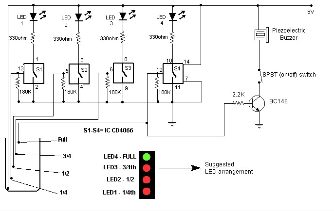

Jaké odpory použít při změně napájení na 12V? Navíc bych chtěl všechny LEDky zdvojit - tzn. v každé větvi budou 2ks LEDek. Děkuji.

LEDky dej do série s odporem 680Ω.

Na 12V dávám odpory 1K,LED pak svítí akorát (ani nemžourá,ani neotravuje nadměrnym svitem).

weed_smoker píše:Na 12V dávám odpory 1K,LED pak svítí akorát ...
Takhle jednoznacne bych to nevidel. Radeji pocitat podle typu diody (pozadovaneho proudu, ubytku) a taky podle poctu (autor by rad dve diody v kazde vetvi). A v posledni rade take podle toho, cim bude spinana (zda i zde nevznikne nejaky ubytek).
