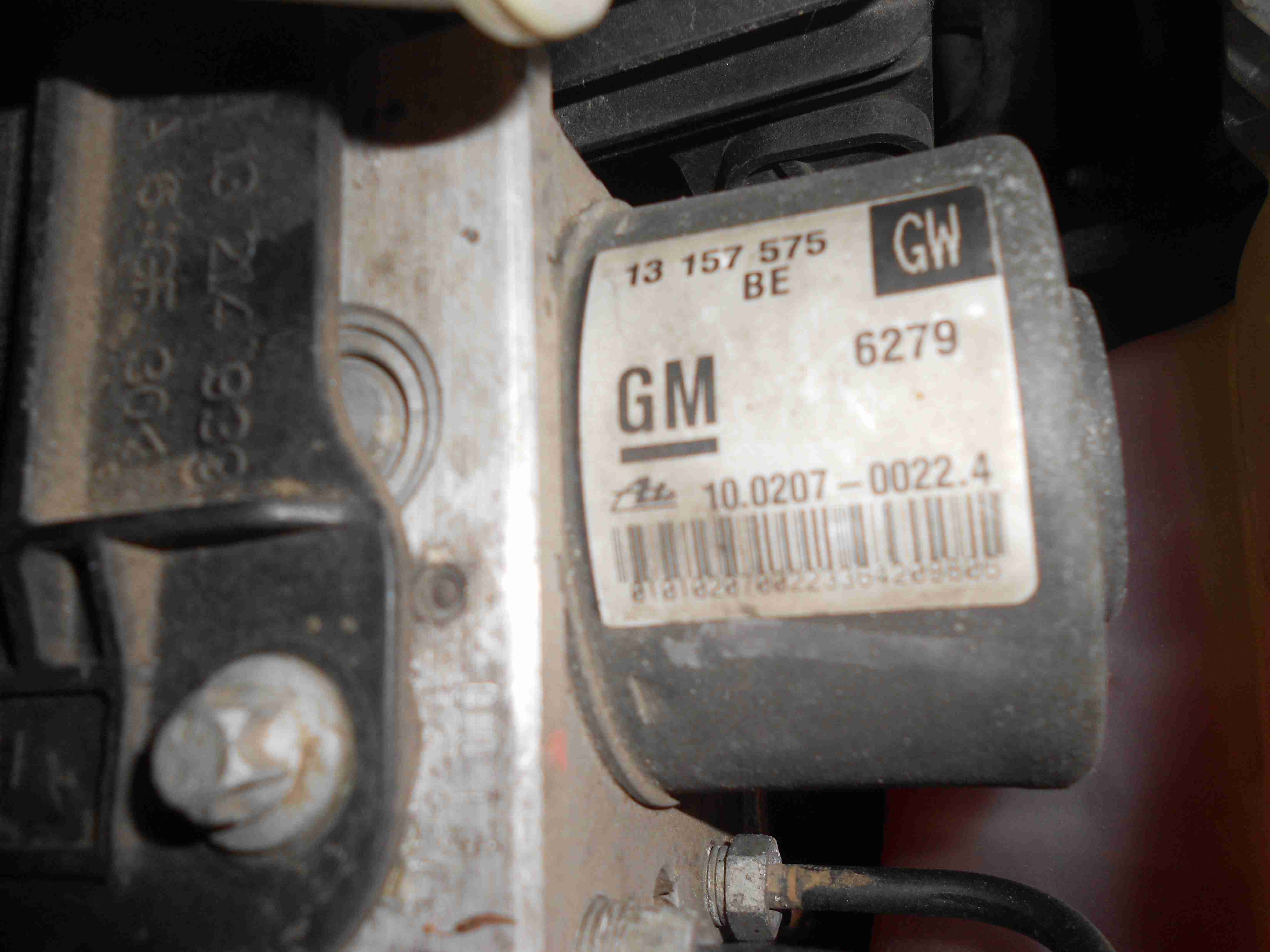

Pro ilustraci přikládám foto - je vidět, že Ate to vyrábí pro GM.

Jinak jsem to ABS čerpadlo v žádném katalogu nenašel, takže připadá v úvahu nějaký bazar (např. Automedik, tam jich mají hodně, ale právě že nevím který typ je ten pravý). Všechny mají označení GM + Ate. Cena u Opla bude jistě závratná ...

Ta čísla dílu jsem od Opla obdržel, ale jsou to samozřejmě OE nebo GM, takže nic. Nebo že by někdo měl srovnávací katalog Opel - Ate ?
Nebo, a to asi bude nejjednodušší, kdyby někdo, kdo má také ASTRU Z 14 XEP z konce r. 2007 resp. počátke 2008 se podíval, jaké číslo je na tom čerpadle.
Jak jsem již možná psal, ty problémy s funkcí ABS možná vycházejí z nesprávného typu, protože ten můj je podle katalogu bazarových dílů Automedika určen pro 1.7 cdti....
