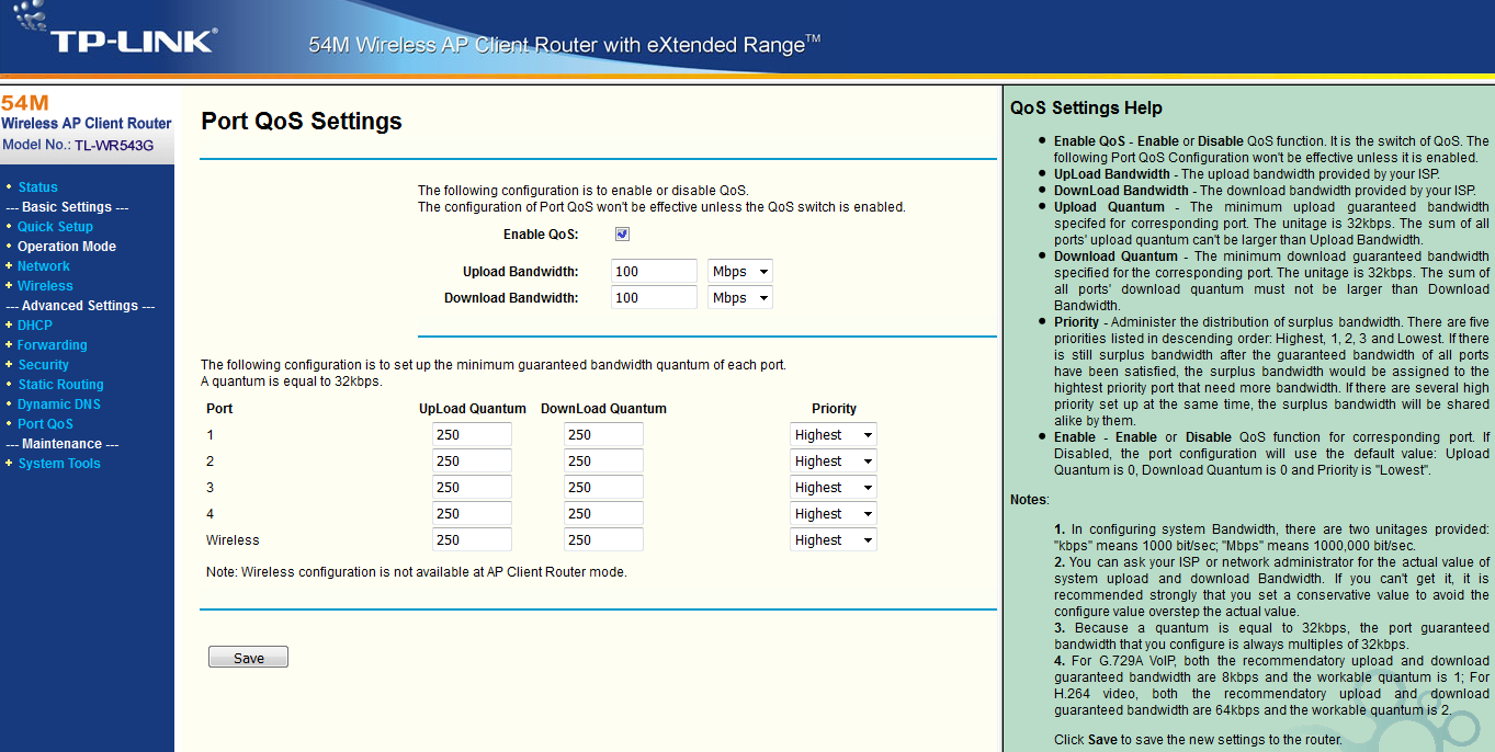

To přece umí každý router, který má funkci Port QoS: ty se připoj kabelem na port, kde si nastavíš nejvyšší propustnost a nejvyšší prioritu, ostatní pro jistotu seškrť, kdyby někoho napadlo zkusit další kabel, a na wireless (předpokládám, že pařani se kabelem nepřipojují) omez rychlosti jak uplinku, tak downlinku, zrovna tak.
A, i kdyby se připojovali přes ethernet: než přijdou na to, že po jednom portu to jede rychleji, to nějakou dobu potrvá.
Mimoto můžeš uchytit kabely tak, že tvůj půjde nejdál podle routeru a ty ostatní k tomu "nejrychlejšímu" konektoru nedosáhnou, aby je nešlo přeházet. To jde samozřejmě jen tam, kde je router uchycený napevno na stěně a s kabely po uložení nelze hýbat.
(176.87 KiB) Staženo 146 x

No jo , budu se na to muset podívat doma . Nějak tam nevidím nastavení "uškrcení" pro Wi-Fi .

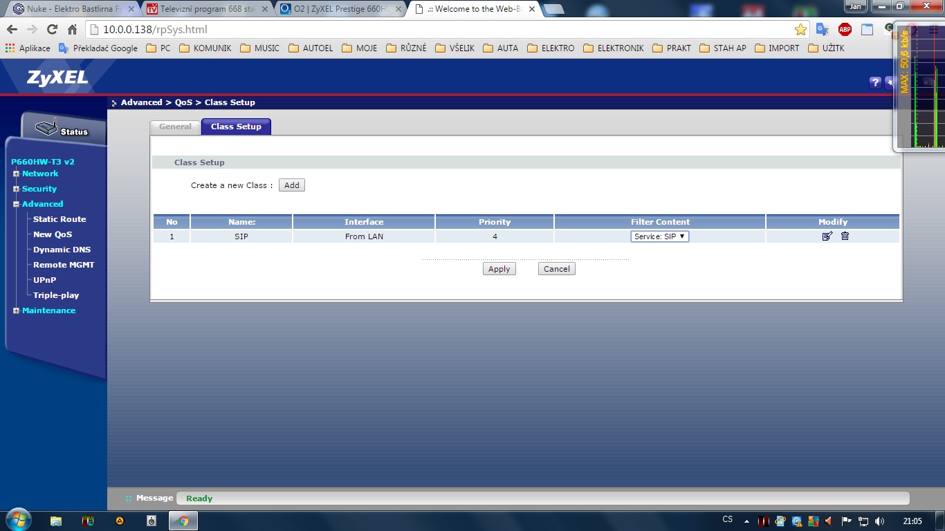

Ano, omezím třetí. Ale konkrétně-ví někdo, jak QoS nastavit na tom ADSL routeru Zyxell 660?

To je tajné, jestli NATuješ nebo routuješ? Co je pod tím tlačítkem General? Takhle je vidět akorát nějaká priorita služby SIP (VoIP) pro LAN.
Edit: Tak asi tam bude to co na obrázku, takže hodně štěstí.

Neznám tyhle pojmy. Asi routuju, ne? Síťařina=děs. Mám taky jinou verzi, je upgradován. Konstatování, že stačí, když má QoS, je na nic. Moje se jmenuje New QoS. Viz můj obr.. A v nabídce nemá tenhle mišmaš.
