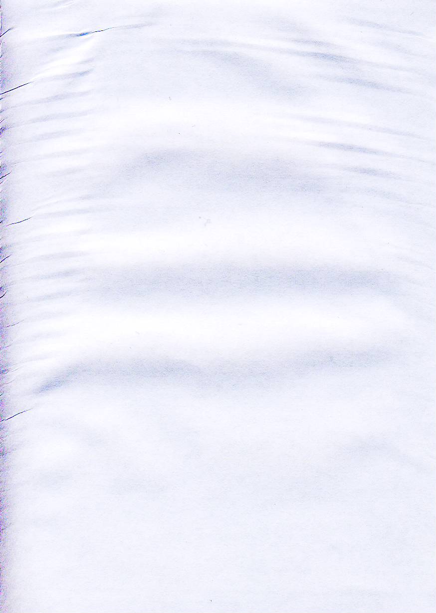

U této laserové barevné tiskárny jsem nenašel v nastavení papíru přímo tisk na obálky (pro adresy apod.). Pustil jsem do ní obálku v nastavení pro normální papír a vylezla jako po průchodu mandlem, taková zvlněná. Naštěstí se tam někde nezasekla. V zásobníku papíru je symbol obálky pro její správnou orientaci namalován.
Má někdo odzkoušené, jaký typ papíru je vhodné nastavit pro tisk na obálky? V nabídce jsou "Normální, Silný, Slabý, Kancelářský, Barevný, Karton, Štítky atd...". Obálky tam nejsou. Samozřejmě se nabízí nastavit Silný nebo Karton. Třeba už někdo ten postup pokus/omyl udělal a má praktické výsledky.

Tak jsem problém s tiskem obálek na barevné laserové tiskárně Samsung C430W vyřešil. Postup je tento:
1. Je nutno vkládat obálky do tiskárny na šířku, a ne podélně. Pak je tloušťka obálky na šířku rovnoměrná a nedochází k vlnění a zažehlení vlnek na krajích obálky. To vlnění na okrajích při podélném vložení je patrně z přiloženého obrázku.
Musím však dodat, že ikonka obálky v zásobníku je jednoznačně a nade vší pochybnost namalována (vylisována do plastu) tak, že znázorňuje obálku vloženou podélně, tedy užší stranou dopředu a lepením na bok.
2. Při vložení obálky na šířku lze stranové dorazy nastavit až k těsně k obálce. Zadní doraz ve své koncové poloze byl však asi 8 mm od hrany obálky a blíže nešel přisunout. Při zasunutí zásobníku do tiskárny samozřejmě obálka odskočila a tiskárna hlásila stav bez papíru. Začal jsem vymýšlet nějakou distanční vložku na zadní doraz. Pak jsem přišel na to, že zadní doraz jde vyjmout, otočit o 180°a vložit zpět do kolejniček. Pak už jde doraz umístit na zadní hranu obálky a tisknout.
Je to od Samsungu takový rébus pro uživatele. V návodech není o tisku na obálku ani slovo.
