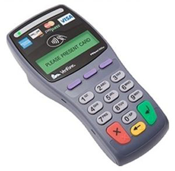

Caute, nevedeli by ste mi poradit, ci existuje nejaka chemikalia alebo nieco cim by sa dal vycistit ochranny plastovy kryt displeja od skrabancov.
Servisujem platobne terminaly, a konkretne zakaznik kde zadava PIN kod
(zariadenie sa nazyva PINpad) je po par mesiacov tak neskutocne doskrabany od prikladania bezkontaknej karty, ze na displej pomaly nie je vidno.
Nemam foto ako vypadaju tie skrabance, ale prikladam aspon foto PINpadu.
Dik za rady
(119.42 KiB) Staženo 113 x

Displex leštící pasta

Záleží na hloubce škrábanců, ale ty drobné DISPLex pěkně zaretušuje.

Kedysi som to čistil s autovoskom. Boli dve zložky, brúsiaca pasta a lakovacia. Už si nepamätám značku. Možno by na to išiel použiť aj Silichrom.

O tom displexe viem, pouziva sa to uz dlho aj na mobilne telefony, ale je to dost drahe. Mozno na skusku by som objednal 1 balenie, lenze je tam iba 5g a tych pinpadov mam tak 100 na vycistenie.

To ti driv upadnne ruka, nez tech 100ks displexem vylestis. Kdo tim zkousel neco lestit, vi o cem mluvim.
Se s tim neser, pokud to zakaznik chce mit bez skrabancu, vymen to plexisklo.

Vsak to, ono sa to nemoze rozoberat, lebo zariadenie hodi TAMPER chybu, aa uz sa neda pouzit. Takze vsetko mozem robit len zvonku.

To plexisklo by mohlo jít zvenku vyloupnout, otázka je, jestli se dá sehnat nové.

Nie neda, take nahradne diely sa nedaju zohnat. Ide o to cim to najlepsie vycistit, skusim objednat jeden ten displex a uvidim kolko ich vycistim z 1 balenia.

Podej zlepšovák,nalepit odolnou folii co se po čase vymění a terminál bude stále jako nový

No, kdyz si psal ze to servisujes, myslel jsem ze mas nejakou smlouvu s vyrobcem apod. a ne ze na tom jen utiras prach. Zkus lestici pasty co se prodavaji k masinkam na lesteni CD

Pikofarad píše:nalepit odolnou folii
Mám na mobilu obyčejnou průhlednou pásku. Když zmatovatí, nalepím novou. Kryt je stále jako nový.

No ono folia tam na zaciatku je, ale zakaznik ked to vidi, hned ju strhne :D
Naviac je trosku blbe, ze ten display nie je podsvieteny tak cez foliu to este blbo vidno.

duneha píše:No ono folia tam na zaciatku je, ale zakaznik ked to vidi, hned ju strhne :D...
No, tak to dejte do reklamačních podmínek, že stržení ochranný fólie z displeje je porušení záruky a uvidíš, jak se začnou k těm displejům jinak chovat ...
