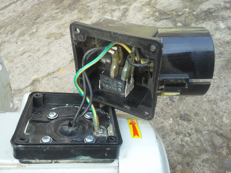

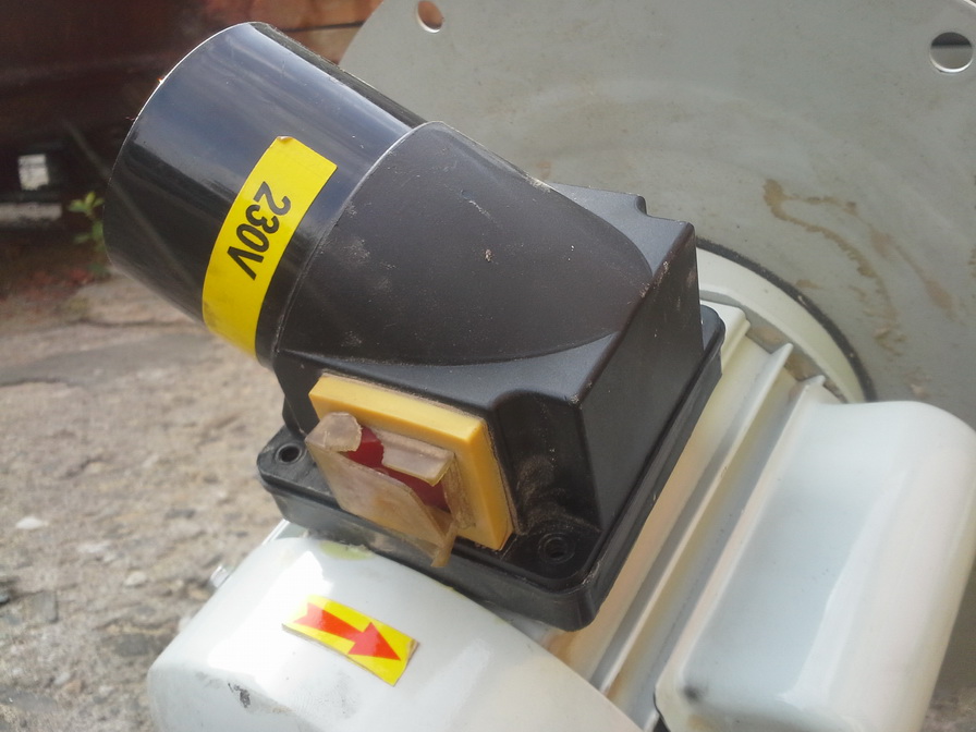

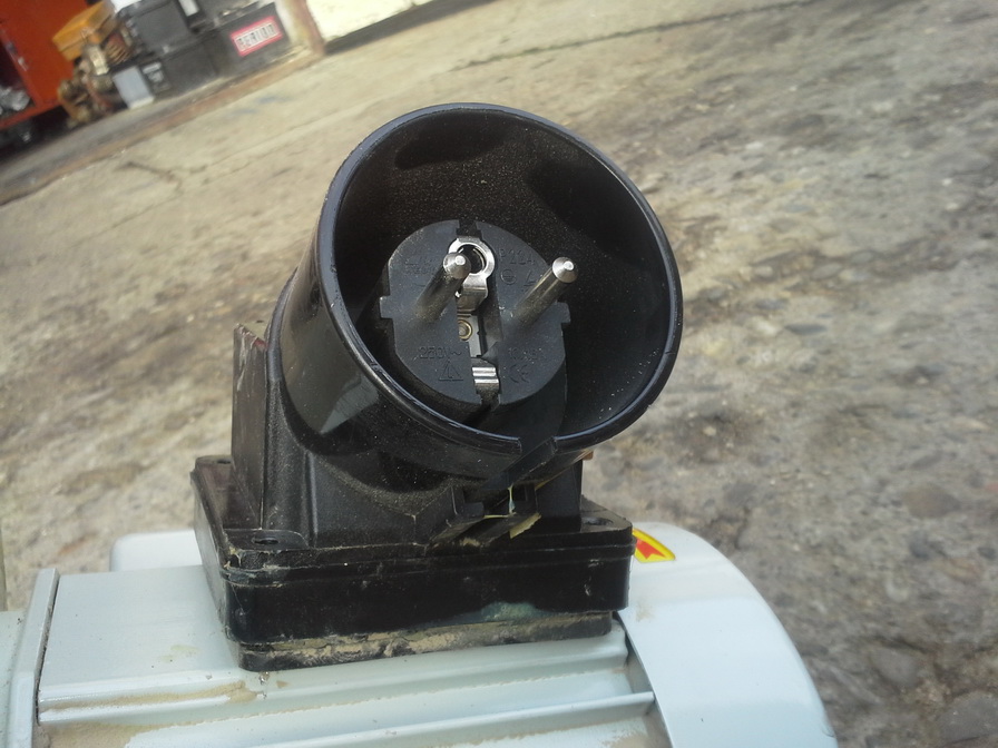

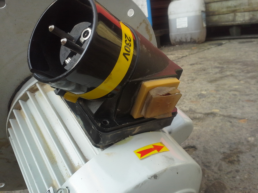

chtěl bych poprosit jestli z vás někdo neví kde sehnat připojovací terminál, resp. kryt svorkovnice (viz foto) na elmotor, může být i bez spínače, ale lépe by bylo i s ním popřípadě jen s otvorem na něj. Hledal jsem všude možně i pod různými hesly ale nepodařilo se mi nic dohledat.

Ale ty ji chceš asi vyhodit a nahradtit nějakou krytou svorkovnicí, jako mají klasické elektromotory. Nejjednodušší by bylo požít nějakou vhodnou vodotěsnou elektroinstalační krabici (třeba od firmy Gewiss), která by pasovala na místo po demontované zásuvce. Dovnitř bych přišrouboval obyčejnou lustrovou svorkovnici asi 2,5mm2 a přívod bych opatřil šroubovací vývodkou, která zajistí kabel proti vytržení.
A je to! Kolegové z elektrika.cz by mě za to asi sežrali, ala když se to provede fachmansky, tak je to úplně bezpečné.

Je taky otázka, jaké rozměry má ta plocha po demontáži zásuvky, aby to nevypadalo jako "pěst na oko".
