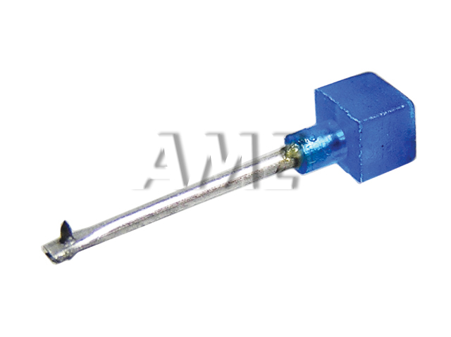

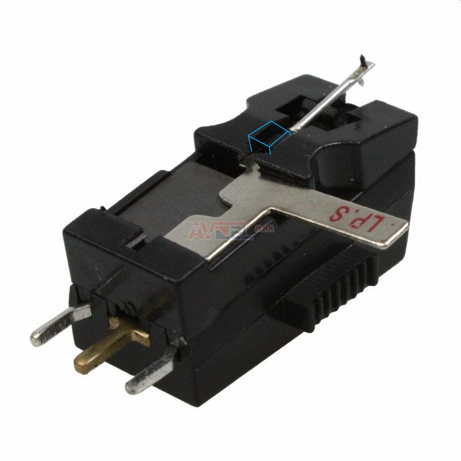

Zdravím po dlouhé době. Chtěl bych si koupit jehlu do keramické vložky VB4302 a v AME je dostupná jehla s modrou kostkou do vložky CS29 - principelně tedy stejná jako původní do Teslácké vložky. A já se chci zeptat, jestli bude kostka pasovat do vložky bez úprav. Děkuji

mělo by to pasovat do sebe . . .
je tam takový prostor v plastu . . .

Ano, jde to. Jen ta záměna v některém směru chtěla tu kostku opatrně zmenšit, v opačném směru jsem na ni lepil po stranách tenké plátky gumy. Nepamatuju se už, která byla česká chvějka do německé přenosky, a která byla německá chvějka do přenosky naší.
Už je to přece jen hodně let, co jsem takto zkoušel zachránit přenosky naposledy.
