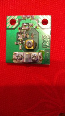

Zdravím, poraďte prosím co je na obrázku. Je to zesilovač, napájený? Já mám dojem, že je to jenom symetrizační člen , jaký byl nypř. u tzv. síta na 2 program. Ale třeba se mýlím. 8O

Je to zesilovač s napájením po koaxu. Dvoustupňový a celkově nijak valných vlastností.
Symetrizační člen je na druhé straně desky.

Joj, už jsem našel, Anténní zesilovač PA10 pro š.p. anteny pro DVB-T... napájen 9-12v atd...
