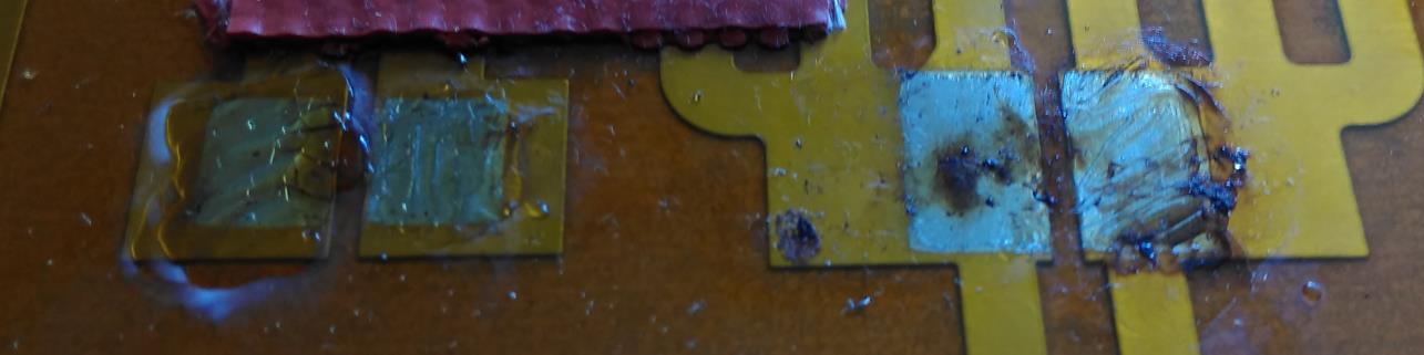

Řeším jak připájet drátky na kaptonovou vyhřívací fólii. Pájka (cín) se nechce přichytit. Zkoušel jsem teplotu 360°C (hrot bude mít míň), použít kalafunu (vlevo na fotce), použít tavidlo MTL468 R (v pravo na fotce). Zkoušel jsem nahřát kontakty, pájka ale nedrží. Přilepí se spíše na ten kapton než na ten obnažený vývod :-(
Zkoušel jsem nožem ten vývod trochu poškrábat, ale žádný efekt to nemělo.
Pájku 0.5mm mám namotanou na cívce. Údaje vytisknuté na štítlu už nejdou přečíst. Zůstaly jen nápisy NO-CLEAN, aplha, Solder Wire, www.cooksonelectronics.com. Myslím, že měla trochu příměs olova.
Nenapadá vás čím to může být?

Kalafuna? pán je houslista??
A co to je za kov, který se snažíš pájet?

Jak se dá poznat jaký je to kov? Vypádá jako ten cín, barva bílo stříbrná.

není pod tou kaptonovou páskou hliník nebo něco co dobře vede teplo?

Je to možné. Ale tenké je to asi jako alobal a při škrábání nožem se ta ploška neprodřela.
Zkusím koupit pájecí kapalinu na hliník jake se píše tady: http://robodoupe.cz/2014/male-dobre-rady-3/ a uvidíme jestli to pomůže.

Může to být nějaká odporová slitina, běžně nepájitelná. Možná původně na koncích pokovená pro pájení cínem.
Vyhřívací fólie na sklech známý opravoval stříbrným tmelem, dost drahá sranda.Vydrželo to tak 2 roky.

Zkus starý dobrý trik: kulmu s dostatečným množstvím cínu otírej o hliník až si dá říct a pocínuje se.

A k tématu: když je něco tak nepájitelného, jako tento materiál, je-li to prostorově jen trochu možné, vypodložit, vyvrtat dírky a přívody přitáhnout šroubky s pérovými podložkami. A je to nastálo.

Na ťažko pájkovateľné veci používam letovaciu pastu s obsahom chloridu zinočnatého. "Donau" sa to volá, je to taká priesvitná vazelína, pri pájkovaní bublá a šumí. Postup mám takýto: miesto zdrsním pilníkom alebo šmirgľom, nanesiem pastu, na hrote trafopájky poriadne prehrejem cín (čo sa normálne nerobí), a rýchlo nanesiem a pošuchám, lebo pasta sa zvykne rýchlo odpariť od tepla. Zvyšok pasty odstránim alkoholom, pre istotu.
