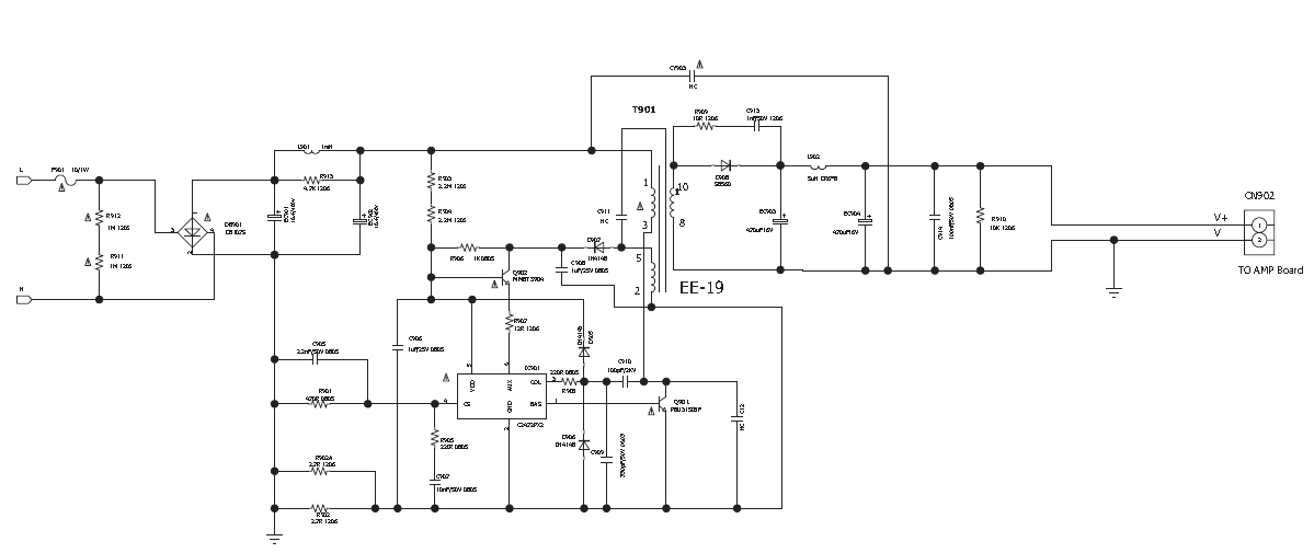

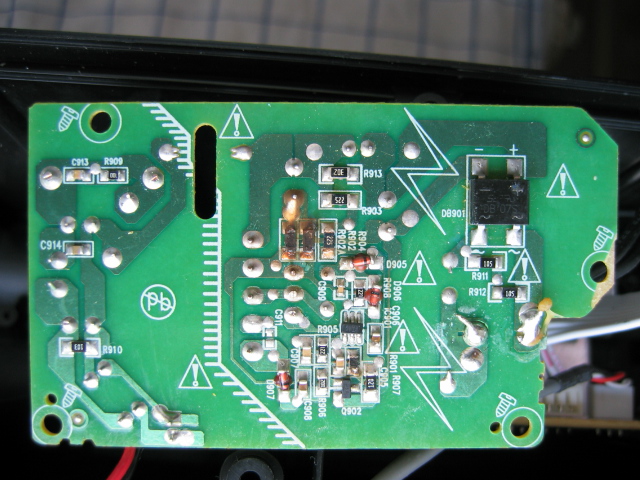

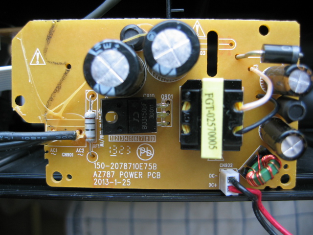

Proto se zde ptám, zda již tento zdroj někdo neopravoval a ví hodnoty.

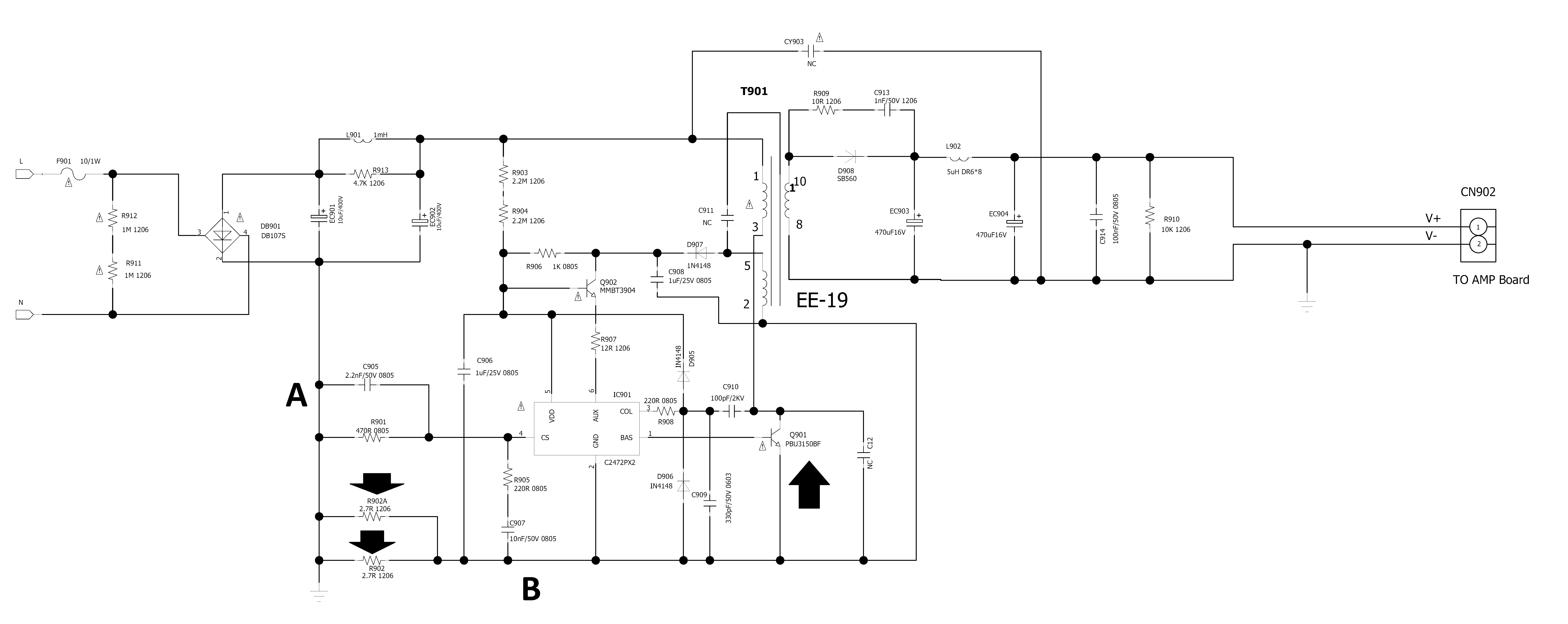

Mezi body A a B se objeví cca 325V DC. Mezi vývody 2 a 4 integráče IC901 se též objeví napětí 325V DC (usměrněných 230V AC). Integráč IC901 to nemůže vydržet a spálí se.
Pakliže mám vůbec s předchozími závěry pravdu, tak bude asi nutné nahradit celej spínanej zdroj, podle schématu to vypadá na 9V 2A.

Optron tam není potřeba, protože řízení je na primární straně a ze sekundární strany se do něj žádná informace nepřenáší. Zdroj odpovídá katalogovému zapojení toho IO uvedenému v datašitu. A pokud jsem to celé pochopil správně, tak se jedná o propustný, nikoli o blokující měnič. A ať hledám, jak hledám, nenašel jsem nikde ve schématu primární nulovou diodu. Z toho plyne, že spínací tranzistor bude během demagnetizace dost napěťově namáhaný, i když je podle datašitu na 800 V. Pak nemusel ani odejít tepelně, ale přepětím. A pokud se prorazil, mohlo shořet i primární vinutí impulsního transformátorku.
otakarv:
Jak píší kolegové výše, dej tam síťové trafo, Graetz a filtrační kondíky a bude to.
Pokud jsem funkci toho měniče pochopil špatně, tak budu rád za uvedení na pravou míru. Už tu na to schéma hledím dost dlouho a stále si nejsem jistý. Dík.

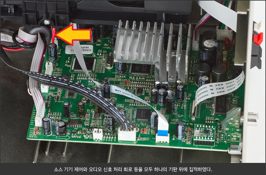

05_LG_XA105_2.jpg- (219.68 KiB) Staženo 119 x
