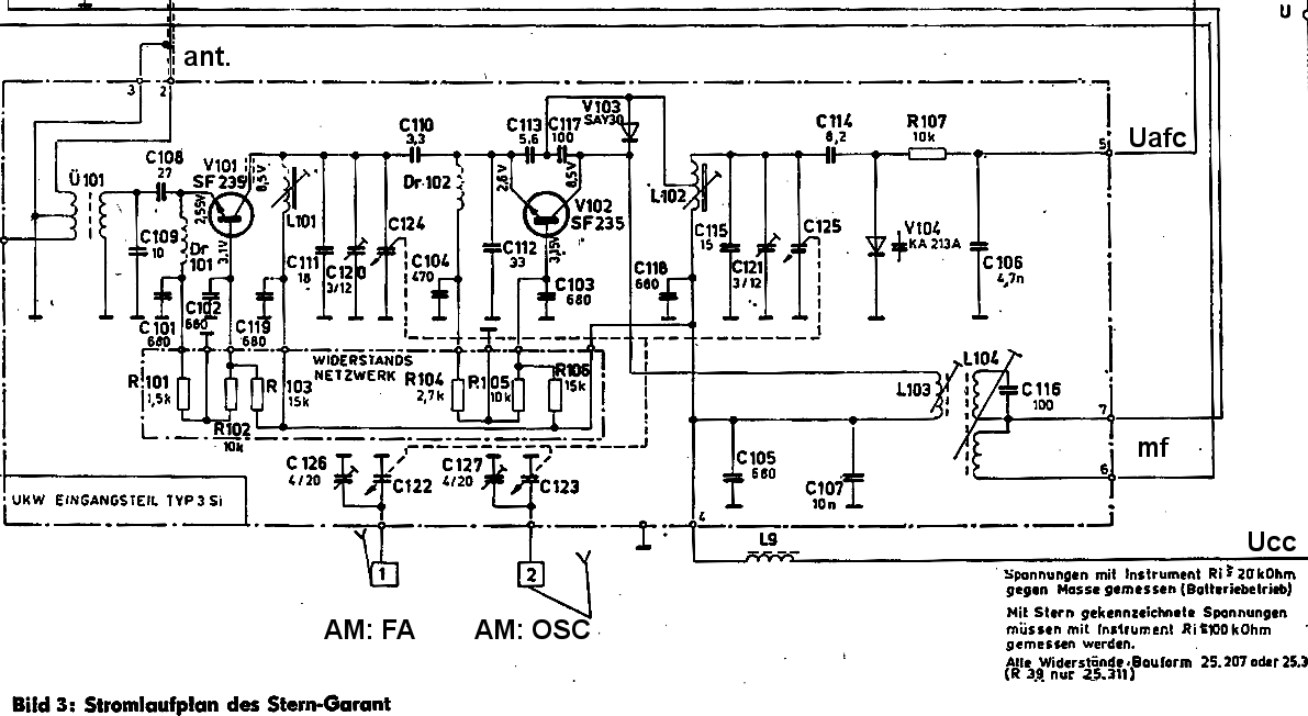

Pokud se týká přeladění rádia z NDR na záp. normu, tak to jde přeladit na CCIR bez bez potíží, ale v případě novějších vst. dílů je to poměrně pracná záležitost (což je i případ Garant). Starší typy se vst. jednotkou osazenou sov. tranzistory GT313 jdou naopak přeladit zcela jednoduše.
Já osobně zastávám názor, že použití konvertoru je vhodné pro někoho bez větších zkušeností, anebo tam kde je přeladění velmi obtížně řešitelné - třeba zrovna ta výše vzpomínaná RIGA 103. To, že konvertor neobsáhne celé pásmo považuji za obrovské mínus a použití nějakého konvertoru s přepínáním podpásem rovněž není žádná výhra, takže já rádia z NDR, PLR a SSSR zásadně přelaďuji.

Stern Garant mám taky a přelaďoval jsem ho na normu CCIR. A teď budu trochu polemizovat s kolegou Hifistou, protože k přeladění stačilo vyjmout paralelní kapacity a přijímač doladit pomocí trimrů. Žádná další úprava potřeba nebyla. A není to náhoda, protože stejného výsledku jsem dosáhnul i u přijímače Saturn MR423 a stereofonního přijímače Stereo Junior R505, oba se stejnou vstupní jednotkou. A naopak u Stern Elite 2001 bylo potřeba těch úprav udělat víc. Takže přesně opačná zkušenost. Ať si to každý vyzkouší sám, není co pokazit.

V tom Garantu stačí změnit součástky v tuneru na hodnoty uvedené ve schématu, zejména tedy C111 a C115 (lze použít o jednu hodnotu v řadě nižší), C114 si už nepamatuji, ten asi kvůli našemu pásmu nezvětšovali, ale ještě je třeba přeladit vstupní propust (C108 a C109), jinak ztratí citlivost.
Verze pro NDR 87,5 - 104 MHz
