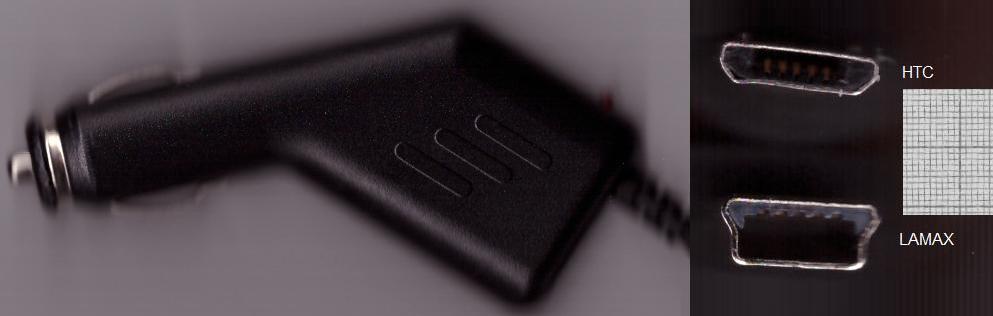

Já mám tuhle kameru:
http://lamax-electronics.com/cz/kamery- ... -drive-c7/
začala zlobit. Když jsem s ní laboroval, zjistil jsem, že nefunguje napájecí adaptér do zásuvky pro zapalovač cigaret, vnitřní baterka se vybila a kamera zapomněla nastavení. Tak jsem koupil nový adaptér co se tam dá zapojit konektor USB (musel jsem koupit i kablík USB/miniUSB, dost špatně se shání vhodná délka, u původního adaptéru ten kabel byl, sehnal jsem ho tady http://www.krup.cz/). Kamera zase funguje, ale při startování mi to dělá to samé. S původním adaptérem to nedělalo dokud fungoval. Napadá mne, jestli v tom adaptéru nebyl nějaký větší kondenzátor co překlenul ten chvilkový výpadek napájení při nastartování. Možná by nějaký kondenzátor do napájení pomohl.
BTW: Nevíte někdo, jak nedestruktivně rozebrat tenhle adaptér?
http://pc.poradna.net/file/view/25871-lamax1-jpg
Naposledy upravil(a) Yarda1 dne 30 srp 2016, 15:12, celkem upraveno 1 x.

Yarda1, co se týče rozebrání té nabíječky, zkus začít odšroubováním plastového kolečka mezi plusovým cuplíkem a kovovým prstýnkem a pak buď je slepená nebo tam budou západky.

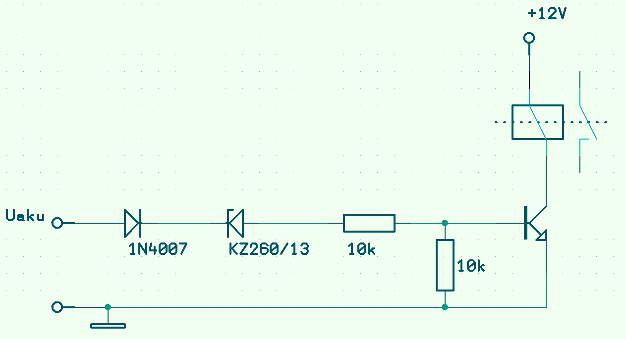

A co takto? Nemám to ze své hlavy, ale z Motortesteru z AR A7/87, str. 253.
PF

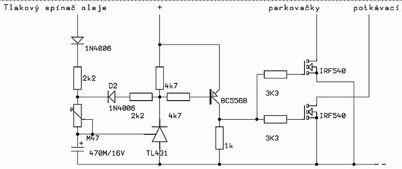

#14 Příspěvek od hafca »
Tohle zapojení mám v autě od doby, co nařídili denní svícení. Je to sice trochu teplotně závislé, ale nic tragického. V zimě svítím o trochu dřív než v létě. Ten rozdíl by ani u kamery neměl vadit. :D Trimrem nebo velikostí kondenzátoru se dá nastavit zpoždění sepnutí.

Pro sichr bych využil nejen kontrolku mazání, ale i kontrolku dobíjení, a sice primitivní diodovou logikou OR - když jedno z nich vypadne, třeba blbej tlakovej spínač, pak máš zálohu.
No a udělá se to tak, že vezmeš diodu, její katodu spojíš s katodou tý na schématu vlevo nahoře, na anodu pak kontrolku dobíjení.
