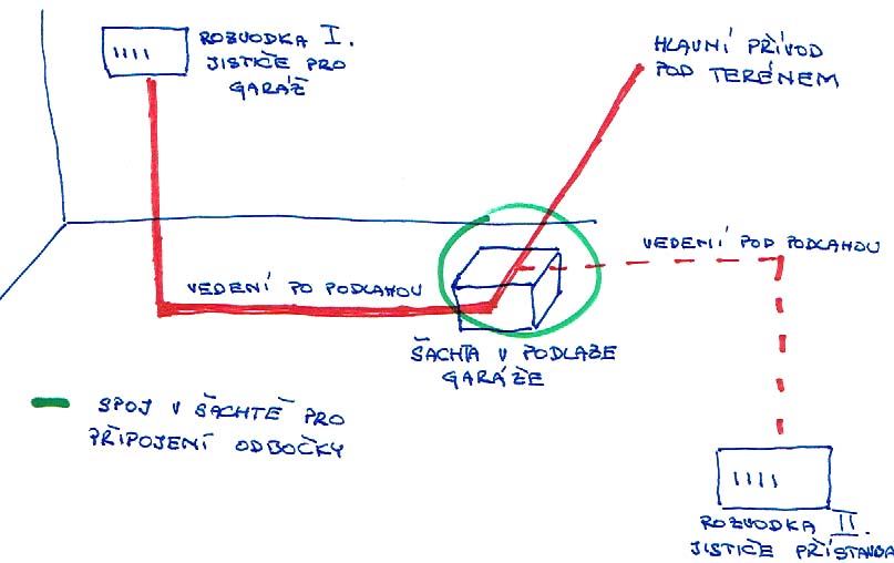

Dobrý den, poraďte mi technologii. Potřebuji udělat odboču z hlavního přívodu v garáži. CYKY 4x6 asi 10m v chráničce z domu do garáže, vyústění v šachtě a bez přerušení podlahou a šlicem přivedený do rozvodky s jističema. Potřebuji v té šachtě 40x40x40 udělat napojení a pokračovat 10m opačným směrem (v podlaze mám zalitou chráničku) do přístavby. Nebude tam nikdy nic silového, dvě světla a zásuvka, samo vlastní rozvodka s jističema. Jde mi o připojení na ten hlavní přívod v šachtě s omezeným prostorem. Nechám si to připojit profíkem ale rád bych to nachystal. Jaké se na tohle používají svorky, nové technologie? Co by jste použili vy?

Já bych tam dal starou bakelitovou acidurku a zalil , jak nechceš postaru , nevím proč , asfaltem . V podstatě zdarma a nevím , že by s tím byl problém . Předpokladem je možnost hnutí tak 15-20cm přerušovaným kabelem jeho konci k sobě ....

Inu, chcete-li si zadělávat na problémy, tak budiž...... Osobně bych ten přívodníkabel NEPŘERUŠOVAL. Z dotazu je jasné, že jste laik, jinak byste věděl o technologii jak se napojit do "T" bez přerušení. ale to je doopravdy spešl. Acidurka, ač archaismus je ale OK, jen musíte zvládnout technologii zalévání asfaltem. Jinak více škody jak užitku, kolega "dojel" na to, že nové izolace kabelů jsou kvalitou někde jinde než byly...Tou chráničkou nejde protáhnout další kabel? Myslím, že nejslabší chránička, ne husí krk(!), se dělá 40 mm, ale to nevím jistě, potom by to mělo jít. A určitě bych vedl ten nový kabel od toho podružného rozvaděče v garáži. Nebo si chcete z té nové přístavby vyrazit nechtěně i přívod do garáže? O selektivitě raději psát nebudu. A tomu, že NIKDY tam nebude NIC silnějšího, snad ani Vy nevěříte. A na závěr: máte-li ten přívod tak jak píšete, proč nepřejdete v tom prvním rozvaděči co je v garáži, na TNC-S ?

Takový spoj na násilně přerušeném kabelu bez délkové rezervy vodičů pro zapojení a ještě s odbočkou bude poněkud neprofesionální bastl i když funkční. Průřez 6mm² s odbočkou se do standardní acidurky pro 4mm² rozumně nevejde, když tak aspoň typ pro 6mm² - vzhledem k manipulaci je výhodnější typ pro 10mm². Zalití asfaltem je vyhovující, pokud to ale bylo do země používal jsem svého času Dentakryl.
Než se s tím párat je kolikrát rychlejší a bezproblémovější "obehnat" nový kabel po zdi do nejbližšího rozvaděče nebo pokud je to pár metrů tak zakopat. Nelze-li v tomto případě jinak bylo by aspoň vhodné stávající přívod vyměnit za pětižilový s délkovou rezervou pro řádnou spojku.

Já se chtěl vykroutit ze sekání dalšího šlicu ;-) Do chráničky už se přidat nedá, takže vysekám novou drážku, připojím se v tom rozvaděči a pojedu v kuse až do toho druhého. Pochopil jsem správně? Proto jsem psal o přípravě, kdyby byla jednoduchá možnost se rozdvojit v té šachtě ... ale zase prasit to nechci, je to 4m v betonu tak to nějak klepnu. Díky všem za ochotu.
