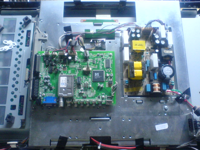

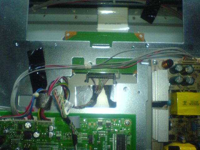

Nahoře je ps,který jde k displeji.
(70.34 KiB) Staženo 154 x
(89.87 KiB) Staženo 173 x

LVDS konektor más nakrivo uz si strhol pásku asi. Napájanie do TCON ti ide? A ak ano tak kolko?

Pásku sem strhnul při odpojování.

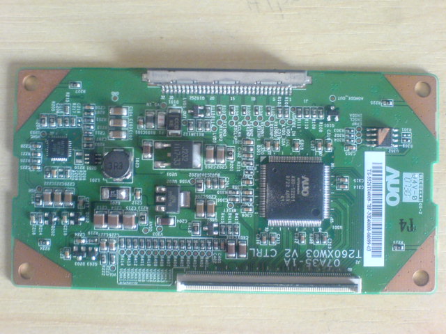

Vyfotil sem T-CON
(84.66 KiB) Staženo 311 x

#12 Příspěvek od Heno »
Vľavo pod LVDS konektorom máš poistku s popisom F1, tak tam.

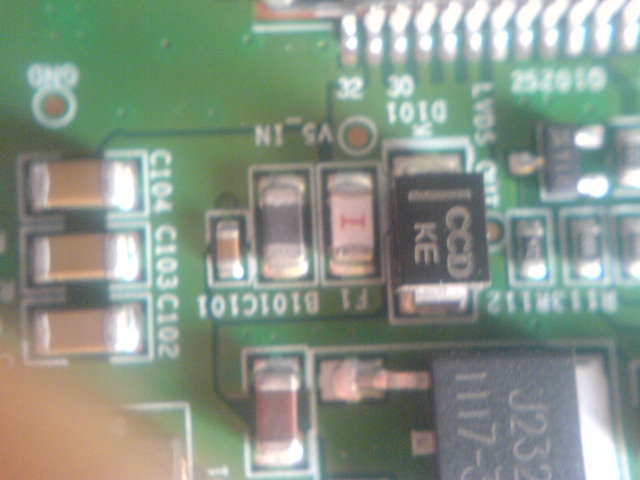

Je to tato?
(58.84 KiB) Staženo 196 x

#14 Příspěvek od Heno »
jo jo, prezvon ju či nie je prerušená a ak nie zmeraj napatie.
